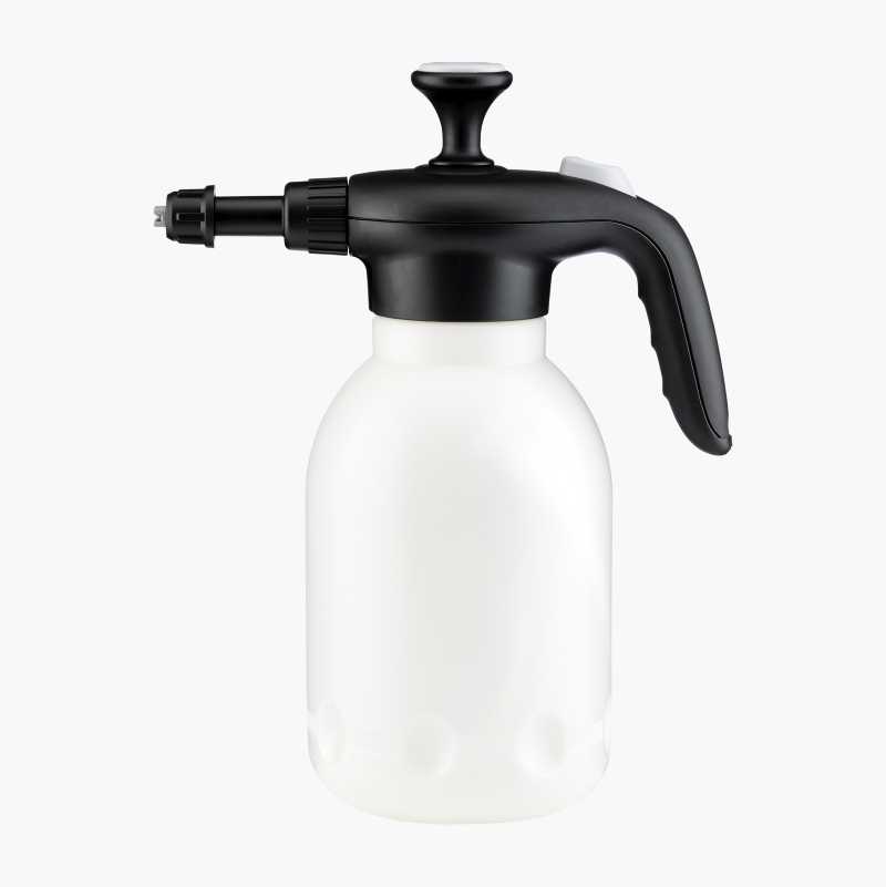

Kumpaa mieluummin käytätte. Erillistä kannua vaahdotukseen vai puljaatte vaihdettavien painepesurien päiden / vaahdottimien kanssa?
Taidan tietää vastauksen, mutta jos joku käyttää kannua, niin onkos hyvää kannua olemassa vai onko se jo mallia selkäreppu tms.
Ostin tämmösen Nilfiskiin sopivaa vaahdotinta odotellessa, ja ei sitten tehnyt yhtään mitään :D
Just hetken tulee vaahtoa ja sit ruikkii kuin lokin paskaa.
Välttäkää siis:
IK Foam Pro 2 + on hyvä, mutta sen kanssa kannattaa käyttää akkukäyttöistä renkaantäyttölaitetta ettei joudu koko aikaa pumppaan käsin.
Ehdottomasti vaihdan mieluummin vaahdottimia/suutinta kuin värkkään pumppukannujen kanssa. Pari vuotta menty suihkupistoolilla missä pikaliittimet ja tekee hommasta huomattavasti mukavampaa, kuin nilfiskin alkuperäinen systeemi. Amazonista pistooli kesti vuoden kunnes vesiletku ei enää pysynyt kahvassa kiinni. Tänä kesänä ostin autoduden uuden kahvan ja tähän mennessä ei moitteita. Taittuvalla päällä oleva suihkutukki on kyllä kätevä helmojen, pyöränkaarien ym pesussa

Tottakai painepesuriin kytkettävä "lance" on paras. Tulee kunnolla vaahtoa ja helppo levittää. Noita aivan hyviä foam lanceja saa ihan biltema/motonet/puuilo/tokmanni. Kannattaa vaan eka selvittää mikä adapteri tarvitaan. Esim. Lidlin pesuriin menee Lavorin adapteri.
Välttäkää siis:
Riippuu keleistä. Jos kelit sallii koko auton vaahdottamisen niin silloin painepesurin vaahdottimella koko vehje yli ja pesu perään painepesurilla.
Jos pitää tehdä pienemmissä osissa niin sitten painepullolla kun ei jaksa koko ajan vaihtaa kärcheriin päätä.
Mopon pesuun käytän ylläpitopesussa painepesurin vaahdotinta (koska en käytä sen huuhteluun painepesuria). Jos täytyy suorittaa perusteellinen pesu niin sitten painepulloa. Mulla on linkin painepullo. Iso osuus tuntuu olevan pesuaineella. Olen ostanut lähinnä markettikamaa (Turtlewax, Korrek, Biltema/motonet) eikä ne nyt varsinaisesti vaahdoksi mene. Enemmänkin semmoista "mälliä" :D sekä painepullolla & pesurilla. Pitää ensi kerralla ostaa jotain Bilt Hammer auto foamia tms. Yllättävän nopeasti nuo kuivuvat vaikka tekisi sisätiloissa.
Tän tietysti
Ja sitten tietysti G3 kahva + G3 suihkuvarsi.
Eli tää paketti niin loppuu se pelleily Nilfiskin vakiokahvalla ja -suuttimilla. Nilsun kahva ei kestä lämmintä vettä vaikka itte pesuri kestäiskin.
Mä otin vaan ton pelkän kannun + adapterin. Ja nyt testattu, tosi hyvä on! Just hyvä että tulee sen Nilfiskin pitkän varren tilalle, eikä varren päähän. Eikä ainaskaan vuoda kokoajan jostain niinkuin nilfiskin oma vaahdotin. Nilsun kahva mulla on toiminut iha ok, kun lämmintä vettähän mulla ei hanasta tulekaan.
Pärjääkö tolla perua G3 mallilla vai kannattaako panostaa se 30e enenpi? Nilfisk itelläki pesurina.
Pro-mallissa saa kääntää viuhkan, normimallissa viuhkasuunta kiinteä. Pärjää, mut proo on parempi. Ja ainiinjoo juoksevafiksari -koodilla kaikesta -10 %. Ja noi on välillä tosi kovissa aleissa.
Itte maksoin 84,90 € vaahdotin-suutinputki-alustapesuri jne. kombosta kun oli alessa. Se alustapesuri on kyl oikeesti näppärä (kulmasuuttimellahan peset helmojen alta/pyöräkotelot helposti kyl mut auton alta et).
Noissa vaahdottimissa on sitten suuria eroja, että millanen verkko/suutin/vesimäärä/viuhka/säädöt/jne on. Noita kun katellut aikojen alusta asti, niin en ostais muuta ku Projectechin tai Duden kunnollisia, mihin löytyy varaosia jne... Siis jos oikeesti pesee autoja ja tykkää hommasta. Tokihan noita markettivaahdottimia saa parilla kybällä mut joku niissä mättää aina. Mullakin autotallissa monia eri (esim. Motonetin parinkybän vaahdottimen nakkasin mäkeen kun oli niin paska) mut käytössä Duden G2 ja toisena Projectechin orggis, mihin kerran vaihdettu verkko ja suutin mut käytetty ihan pirusti (3 autoa säännöllisesti + muita epäsäännöllisesti). Mä kun oon hullu friikki joka kokeilee kaiken mitä tulee autonhoitoon ja voimanostovarusteisiin rahasta riippumatta, niin just siivoilin toista autotallia ja totesin et nyt lentää kyllä roskikseen vanhoja laikkoja, pestyjä liinoja missä edes jotain tahraa, aineita ja vajaita pulloja, sekoituspulloja jne. niin tulihan niitä 220 l roskapöntöllinen poistettua + muovinkeruuseen kaikenlaista :D
Viel ku Nilfisk E 140.2-9 suostuis hajoamaan joskus, niin ostaisin kunnon kuumaa kestävän painepesurinkin (Kränzle) mut ei prkl hajoo vaikka läpi vuoden peseskelen eli talvellakin pihalla. Nilsun orggiskahva ei toki kestä kuumaa/hajoo about heti.
Onko olemassa mitäään "pumppuvaahdotinta", johon saisi jonkinlaisen sähköisen ilmapumpun liittimen kiinni? Esimerkiksi polkupyörien / autonrenkaiden venttiiliin tulevan "venttiilin". Esimerkiksi tämmöisen:
-Keissi on se, että käyn jynssäämässä romujani "teeseitse" -pesuloissa, joissa ei ole mahdollista liittää mitään omaa foam lancea. Ainoa mahdollisuus auton minkäänlaiseen vaahdotteluun on oma pumppupullo.
Sama käynyt mielessä
Luulisi noiden pullojen ainevahvuudessa olevan sen verran pelivaraa, että kylmän viileästi poraa kylkeen tubeless-venttiilin mentävän reiän ja täyttää sitten sen avulla paineet kompuralla/pumpulla tms.
Esim. Tubeless venttiili TR413 4kpl
Auto on tallissa lähes aina, ehkä se auttaa pinnoitetta kestämään pidempään? Pesuaineena olen käyttänyt pinnoitteen tehneen ammattilaisen suosittelemaa Korrek Pro TFC Reloadia. Ainakin kyljet ja konepelti hylkivät vettä pesun jäljiltä.
Kunhan ehdin kauppaan, niin pitää tutustua noihin mainitsemiisi nesteisiin ja värkkeihin hieman tarkemmin.
Tuo pesuaine on jo itsessään pinnoittavaa tavaraa, joten varsinaisen kestopinnoitteen olemassaoloa ei tuota käyttämällä kyllä selvitä. Pesisin auton jollain "normaalilla" pesuaineella ja katsoisin sitten tilannetta uudestaan, ettei nyt turhaan lähde myllyttämään. Toki jos pinta on sen tarpeessa, niin eihän se hukkaan mene.
