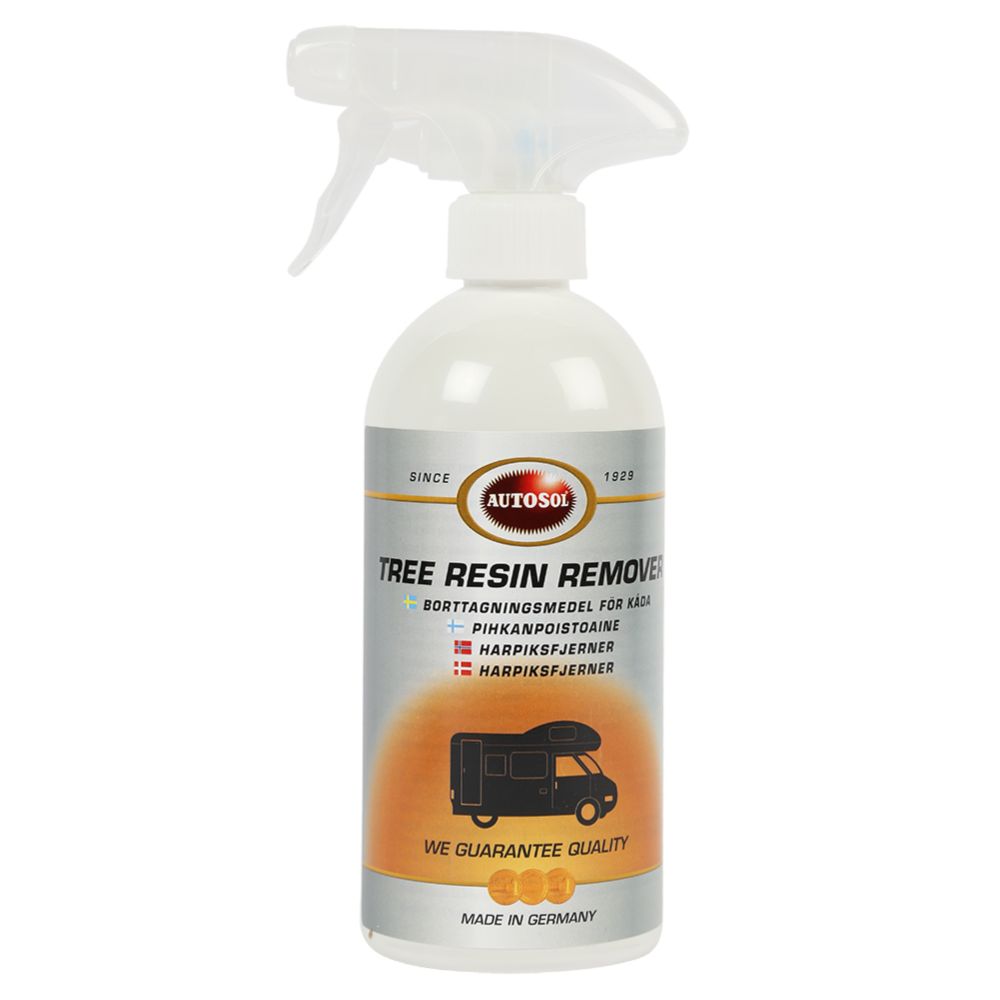

Millä aineella kannattaisi hyvin piittynyttä ja runsasta lehtipuun mahlaa ruveta irroittamaan? Ei lähtenyt ainakaan bio-pohjaisella liuottimella ja normaalilla pesulla. Savestusta en jaksa ruveta tekemään, kun vaatisi käsittääkseni myllyttämisen jälkikäteen ja niin paljoa ei huvita tuohon ei-omaan autoon nähdä vaivaa
Motonetissä olisi jotakin karavaanareille markkinoitua ainetta, mutta ehkä joku muu voisi olla vielä tehokkaampi? Kaikista pahimmilla liuottimilla ei huvittaisi kotipihassa läträtä.
Pineline Tehopesu (orggis!) kans ihan näppärää, ja myös varsinkin männynpihkaankin tai vaikka ois säilönyt jotain vanhaa paskaa kuusen alla vuosia. Mutta hyvin lähtee lehtipuumahlatkin. Saa vaikka Hankkijalta 10 litran kanisterin 39,95 € tai Tokmanni/Puuilo 16,90 € 4 litraa jne... Tarpeeksi paljon ku laimentaa, niin siitä saa vahaturvallisenkin... Ja voihan sillä pestä mattoja, terdeä yms.
On siis mäntyöljypohjainen liuotin, niin yllätys yllätys männyn pihkat varsinkin lähtee ku vettä vaan... Vaimo sitten säilöö autoaan väkisin töissä välillä niin, että lehmuksista valuu kirvankakkaa/mesikastetta tjsp... Lähtee tuorekseltaan kyllä ihan BH Autofoamillakin vaahdottelemalla, mut jos olis huonosti suojattu pinta alla niin sit Pinelineä suosittelisin. Toki ajan kanssa ja suojaamattoman lakkapinnan saa kyllä vaurioitumaankin, jos ei tarpeeksi ajoissa ole tehnyt mitään -> ei auta ku myllytys.
