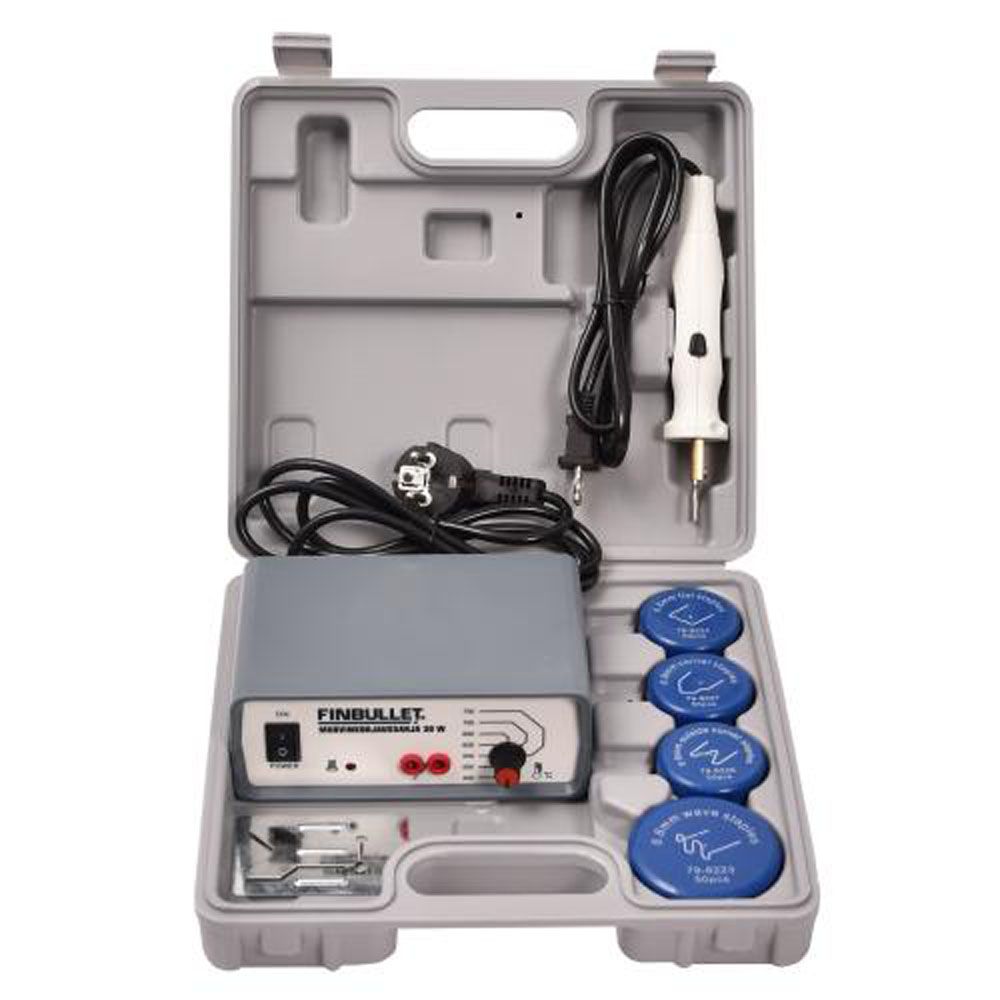

Onko kokemusta noista muovinkorjaus niittaimista? Saman tehoiset ja oloiset laitteet, satku hinnassa eroa.
Aliexpressistä tilasin tuollaisen edullisen laitteen kun mopoauto tuli perheeseen. Mukavasti on toiminut mopoauton ohuissa paneeleissa, ja on sillä yhden mersun puskurikin parsittu kasaan. Lisäksi pari muutakin hajonnutta muoviesinettä olen sillä korjannut, että ihan positiivinen kokemus laitteesta. Mitään tehonsäätöä tuossa ei ole, mutta ihan tällaisiin perus harrastelijahommiin on passeli.
