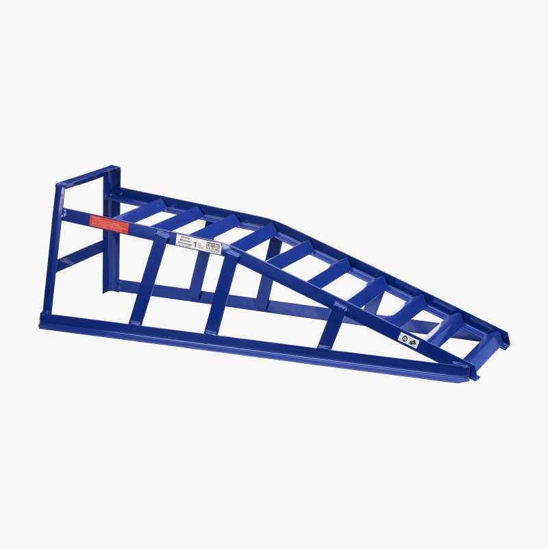

Onko suositella hyvän hinta/laatusuhteen omaavaa autoramppiparia? Tarkoituksena vuosittain vaihtaa öljyjä ja mahdollisesti muita pikkutöitä johon tarvii keulan nostaa.
Pärjäisikö esim. tällä Bilteman omalla? Onko mistään kotosin?
Ottamatta kantaa juuri tuohon linkin autoramppiin, niin osa noista halpakauppojen autorampeista on niin köykäisen näköisiä virityksiä, että kunnon lankuista itsetehty ramppi tuntuu huomattavasti luotettavammalta. Tosin painaa ihan perkeleesti verrattuna noihin kevytmetallivaluihin.
Parilla naapurilla noita käytössä kevyiden autojen kera. Huokoista kiinalaista tekoa. Ajaa asiansa.
Hiukan koputtelee noita saumoja ennen kuin ottaa käyttöön, todentaa että osia koitettu hitsata toisiinsa.
Ja sitten muistutukseksi se, että päälle ajaessa betonilattialla nuo saattaa joskus lähteä liukumaan auton mukana eteenpäin. Varsinkin jos on käsitelty betonilattia.
Nämä on niin jyrkkiä, ettei perushenkilöauto mene välttämättä ilman loiventavia lankkuja noiden päälle. Itseäni kiinnostaisi bilteman loivemmat muoviset rampit.
Joo, ei noille kannata ajaa jos ei ole jotenkin lukittu paikoilleen ja ei ole kaveria avustamassa.Minulla vastaavat ja olen käyttänyt tunkkia nostamaan ensin ilmaan ja sitten tyrkännyt nuo alle.
Isommassa mittakaavassa vastaavanlaisia käyttänyt, silloin paikallaan pysyminen ratkaistiin nostoliinalla.
Eli liinan toinen pää sidottiin rampin alkuun ja liina pitkäksi, jolloin ajoneuvon maahan jäävät renkaat tuli liinan päälle, ennenkuin rampille nousu alkoi..
Itse hankkisin ramppien sijaan sopivan hallitunkin ja pukit.
Tunkille ja pukeille kun on käyttöä aika monessa auton fiksaukseen liittyvässä, oli se sitten öljyn vaihto tai jarruremppa.
Itselläni on punaiset täysin saman näköiset. Olen 20 vuotta pelannut 2*6" puusta tehdyillä korvikkeilla, mutta ovat niin painavat, että ostin nuo teräksestä tehdyt viime kesänä. Hyvin ajavat asiansa.
Mul on ollu tommoset. Tullu hävitettyä kun ymmärsin miten huonot ne on. Melkein kaikissa autoissa osuu etupuskurin reuna tohon jos ei käytä loiventavia lankkuja. Ja sitten ne saattaa luiskahtaa alta pois niille ajettaessa. Kun ei ole mitenkään pultattu tms maahan kiinni. Aika kapeatkin.
Enkä muutenkaan käyttäis noita mihinkään sellaseen missä tarvii ite mennä auton alle.
Ennemmin tekee ite puusta vastaavat. Paljon parempi on kunnon hallitunkki, tai kaksi kpl, joilla nostaa keulan ilmaan,. ja kunnon pukit sitten mitkä työntää alle.
Nää on vähän huonot öljynvaihtoon kun keula nousee sen verran ylös että kaikki vanha öljy ei valu ulos, ts. jää osa öljypohjaan. Aina olisi hyvä auton olla suunnilleen vaakasuorassa.
Plus että noille on hankala ajaa kun jos ei auto työnnä niitä niin ottaa etupuskurista kiinni.
Meillä on molemmissa autoissa moottorin öljyproppu takareunassa, eli etupää ylhäällä valuu tyhjemmäksi kuin vaakasuorassa. Maasturi on valmiiksi tarpeeksi korkea, jotta voi ajaa rampeille kummin päin tahansa. Sedania en ole noille rampeille sovittanut, mutta kuvittelen nousevan viimeistään napittamalla jousitus yläasentoon, jonka teen joka tapauksessa, jotta alla on enemmän tilaa.
Reactions: B12
Sama juttu. Joskus n 20v sitten oli tuollaiset, mutta hävitin kun ei niillä ollut mitään virkaa. Ei tainnut yksikään auto nousta päälle ilman että viritteli patikan tai lankun pätkiä tuohon loiventamaan, otti joka autossa muuten puskuriin kiinni. Rampin karkaaminen alta ei sinänsä ollut suunnaton ongelma, mutta oman virittelynsä sekin aina vaati. Hyvin heiveröinen rakenne, ei herätä luottamusta, eikä tee mieli kyllä mennä sinne auton alle makaamaan. Paremmat tekee itse vaikka puusta, tai sitten vaan tunkki ja kunnolliset pukit.
Mitenköhän nämä? Materiaali on muovia ja hintaa reilusti enemmän kuin metallisilla vastaavilla.
Autoramppi, 1 kpl
Pointti näissä olisi tunkkiin ja pukkeihin verrattuna, että jää se ährääminen pois. Senkun ajaa auton rampeille ja aloittaa ropaamisen.
Autoramppi, 1 kpl
Toimii. Itellä harrasteauton kontissa tollaset, kerran tarvinu kampiakselin asentotunnistimen vaihdossa. Peruutin perän kiilojen päälle, ja tunkkasin nokan sitten pukkien varaan. Olisi onnistunut pelkillä kiiloillakin ehkä (ajamalla pelkästään keulan kiilojen päälle), mutta sen verran hazardilta kyllä tuntuu mennä pelkän käsijarrun/vaihteen varaan auton alle makoilemaan...
Eli sanoisin että kiilat (2kpl) + pukit (2kpl) + hallitunkki (1kpl) on kaikkien monikäyttöisin + turvallinen yhdistelmä kombo ropaamiseen.
Toi suora osuus vaan yleensä aika lyhyt noissa, joten varovainen saa olla ettei auto sitten liu'u pois päältä. Kannattaa valita semmonen malli jossa on stopparikiila, tai jonkunlainen muoto, mikä estää auton valumista pois ton päältä.
Ajokiila pysäytyskiilalla ja luistonestomatolla | Motonet Oy
Ajokiila MGI Maxi Level T3 Twinpack - Caravan Kivirappu
Muoveja on toki erilaisia. Just törmäsin mummolan saunassa wanhaan ämpäriin eikä mennyt miksikään. Talvella laskettiin sillä mäkeä.
No, ne aikanaan tehdyt ei oikeen vertaudu nykyiseen. Nykyään täytyy olla ymparistöystävällistä, eli sellaista jonka joutuu kerran vuoteen heittämään roskikseen ja ostamaan uuden. Ei maailma muuten pelastu...
Voi olla pakkasella tai ikääntyessä mielenkiintoinen materiaali.
Kuvasta arvioiden rampit ovat HD-PE:tä (ja ehkä kuituvahvistettua), joka kyllä kestää pakkasta sinne -50 C ja on hyvin sään/UV:n kestävä. Joten en näe ongelmaa.
Edit. Bilteman käyttöohjeessa oli maininta PP-muovi. Se kestää vähemmän pakkasta mutta vaikea sanoa tarkkaan, miten se on lisäaineistettua.
Yleisesti muovien valinta on todella laaja, siihen vaikuttaa paitsi koostumus myös kappaleen muodot, rasitukset ja hinta tottakai.
Se, että ennen tehtiin parempia muovilaatuja, ei pidä paikkaansa, sekin ala on kehittynyt. Nykyäänkin saa esim. paksuja (laasti-)sankoja, jotka kestävät. Ja vinkkinä, että ulkona musta on kestävin väri, punainen huonoin.
ps. Aikuisen ei kannata lähteä lasten halpoihin muovimäkiin, niissä on todennäköisesti pienet painorajat ja ylikuormittamalla saa näkymättömiä rasitusmurtumia aikaan.

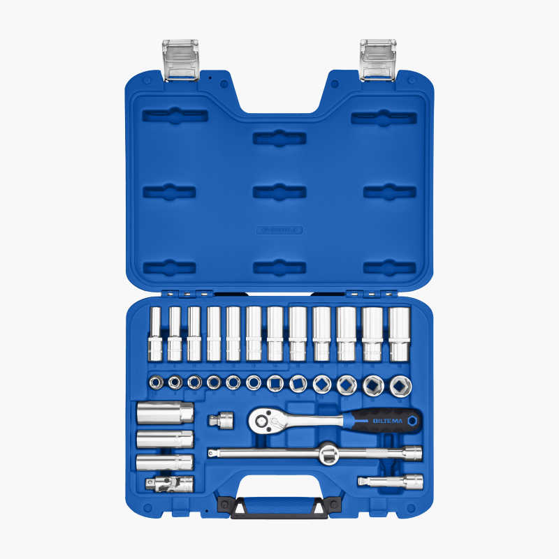

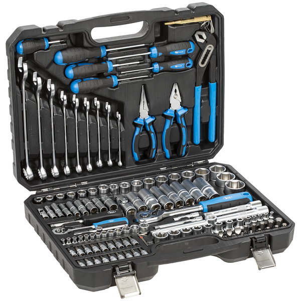

Mikä olis hyvä kompaktin kokoinen hylsysarja, kiintolenkit ja ehkä perus ruuvimeisselit sarjana mökille missä tulee huollettua ajettavaa ruohonleikkuria, lumilinkoa, venettä ja vähän muutakin.
Tällä kertaa olis hyvä olla myös joku laadukas kotelo tms. pakki kun nuo työt to tapahdu missään verstaalla vaan pitkin pihaa .
Ostin joskus 10v sitten Usag:in start 516. Sama vehje mitä Facom. Onhan se helvetin hyvä, laatikot ja etenkin ne kiskosysteemit ihan eri maata mitä halpiksisa. Facomin a usagin työkalumoduuleja ostellu sinne sen mukaan mitä köyhyys antaa myöten. Toki jos nyt ostaisin niin hommaisin semmosen missä on vaan useampi matala laatikko, johon saa esim hylsyjä yms pieniä käsityökaluja. Tuossa nuo alemmat syvät lootat on vähän epäkäytännöllisiä.
Samaa mieltä, varmasti laadukas mutta tilaa isoille työkaluille yms. on kyllä sen verran etten kaipaisi noita isoja lootia, vaan nimenomaan pikkusälälle säilytystilaa.
Jos kaikki on yhdessä sarjassa, se ei ole enää kovin kompakti. Varovaisena suosituksena kevyeen ropaamiseen Bilteman 3/8"-hylsysarja 10v takuulla. Tuohon vielä hyllystä parempi räikkä - vai onko tuossa nykyään jo hyvä:
Jos on tarvetta aukoa isompia muttereita kuin 19mm, niin tuo ei yksin riitä.
Tuohon lisäksi jotain edullista kiintolenkki/kuusiokolo/... -sarjaa. Mökille ei varmaan kannata mitään premium-kaluja hankkia varastettaviksi.
