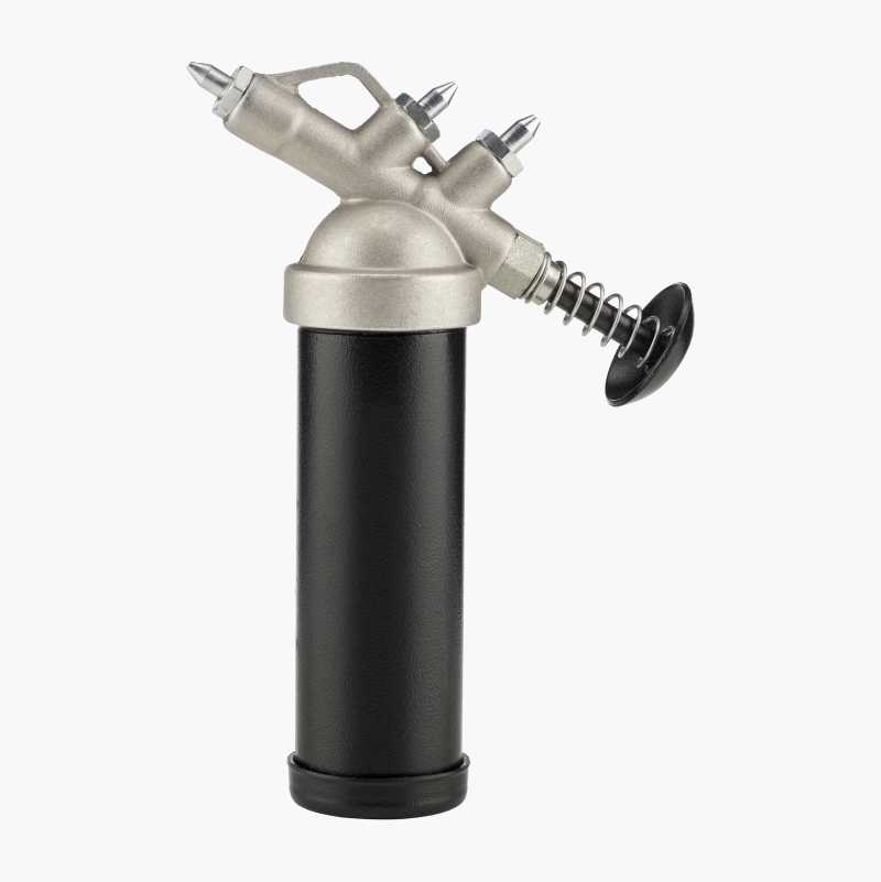

Piiltemasta jäi moinen käteen. Silloin tällöin jonnekin tarvitsee rasvaa, niin kuvittelin olevan tuubia tai purkkia kätevämpi. Säiliön pohjassa on mäntä, jonka lienee tarkoitus imeytyä ylös, kun rasvaa käyttää. Ajattelin lisätä alumiiniosaan rasvanipan, jotta voi täyttää siististi rasvaprässillä.

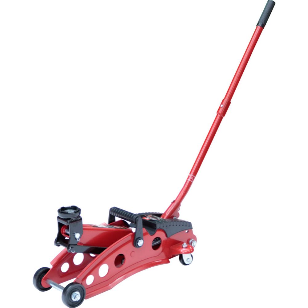

Itsellä Bilteman punainen perus halpistunkki jota tuntuu löytyvän monesta paikkaa, sillä on about 15v vaihdettu useamman auton renkaat kahdesti vuodessa. Ja hyvin toimii edelleen.
Maksoi muistaakseni 30e tms mutta ilmeisesti noitakin voi valmistaa jotakuinkin hyvin.
Motonetin sama eri värillä vähän halvempi.

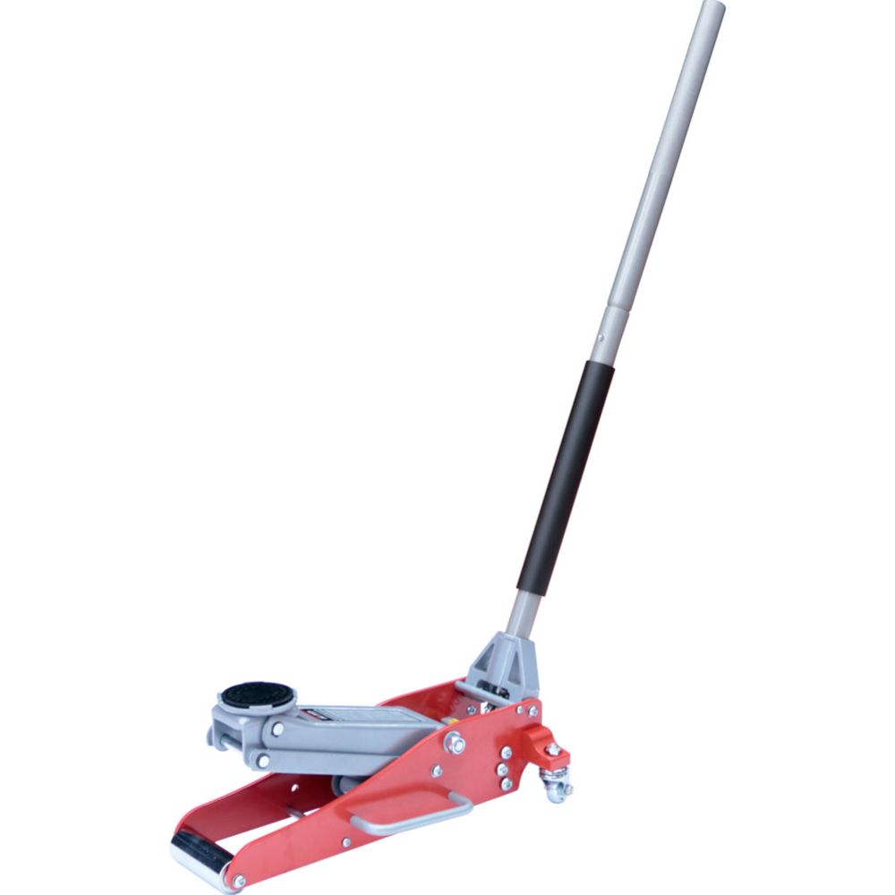

Nuo missään järkevässä hintaluokassa olevat AC:n tunkit eivät taida olla erityisen matalia?
Ac dk20q on ainakin niin matala ettei pitäisi olla minkään tieliikennekelpoisen auton kanssa ongelmia. 320€ taisin maksaa reilu pari vuotta sitten omasta.

Suurinta nostovoimaa. Bahcon 1500kg(Bahco BH11500 Hallitunkki 1500 kg - Low-malli) nostavalla matalalla tunkilla on tullut varmaan 10v nosteltua isoa sprinteriä ja transhittiä. Nostaa kyllä koko perän kerralla ylös jos on tarve. Keulassa ei oikeen ole paikkaa nostaa koko keulaa kerralla, niin on nurkka kerrallaan tullut nosteltua.
Varmasti ollut kovemmalla käytöllä kuin monella perus käyttäjällä.
Aina näissä topikeissa puhutaan, että ei voi ostaa pienellä nostovoimalla olevaa tunkkia, en tiedä sitten, että mitä kuorma-autoja tai traktoreita niillä on tarkoitus nostaa...
Toi bahco on kyllä ollut hyvä, mahtuu matalan auton alle ja silti nostaa korkealle. AC-lläkin tullut nosteltua, mutta en nyt suurta etua siinä näe. Bahco on ollut välillä pihalla välillä sisällä, välillä sillä on tunkkailtu talon nurkkia, isoa metallisorvia yms. väärinkäyttöä. Vielä on toiminut...

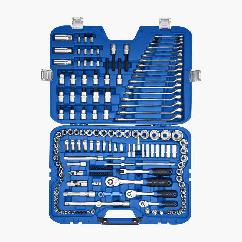

Laadukas, kattava hylsysarja (sis. lisäksi lenkkiavaimet ja ruuvauskärjet) pitäisi hankkia. Tärkeimmät vaatimukset:
  • hylsyjä 32 mm asti
  • lenkkiavaimia 22 mm asti
  • yleisimmät Torx-hylsyt
Onko muita hyviä vaihtoehtoja kuin Bilteman reilun 200 euron sarja?
Itselläni on 1/2 konehylsysarja. Täydensin sitä kattavammaksi ja hanki siihen slim-mallin 1/2 räikän.
Että se on parempi pienissäkin vähänkään ruostuneissa pulteissa ja muttereissa kun ei jousta isompi avain.
1/4 ja 3/8 hylsyillä ei koskaan irtoa ja tarvii sitten adapterirakennelman.
Nämä on vain tyhmän amatöörin ajatuksia mutta ihmetyttää miksi hylsyt aina tehdään niin pienille vääntimille ettei niillä saa mitään irti.
Tuossa Bilteman sarjassa 1/2 alkaa kyllä jo 10 mm.
