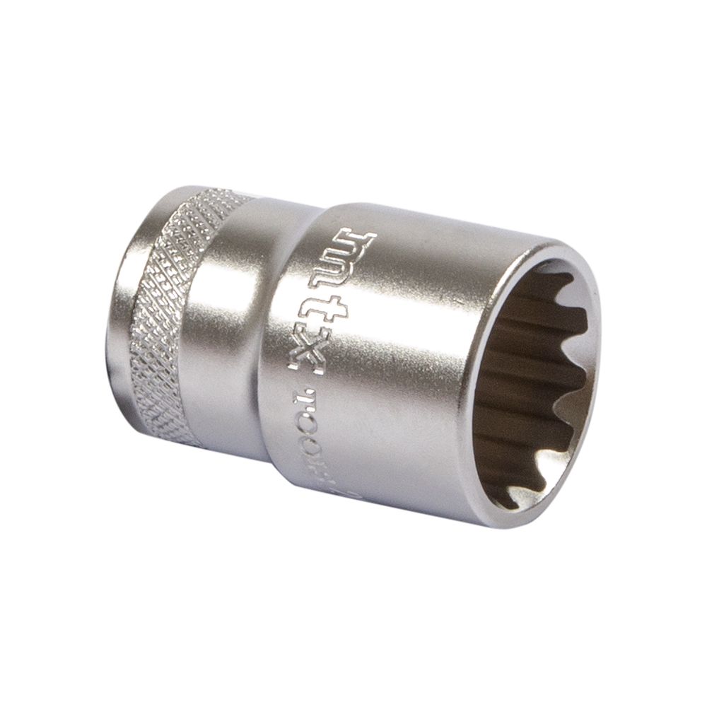

Polkupyörän keulan huoltoon tarvitsisi 32 mm hylsyn, missä ei viistettä vaan suora pinta (avattava mutteri matala). Onko tiedossa suoraan mikä olisi sopiva niin ei tarvitsisi kierrellä kauppoja etsimässä?
Käykö ihan kiintoavaimen avoin pää?
Yleensä näihin on parasta hankkia erikoistyökalu, joka usein löytyy aliexpressistä muutamalla eurolla.
Samalla voi sitten tilata muutakin keulan huoltoon liittyvää hyödyllistä, kuten työkalun tiivisteen paikalle naputteluun, ruiskun keulaöljyä varten jne.
Itse saattaisin hioa hylsystä sen viisteen pois, kun 32mm hylsy jo hyllystä löytyy.
MTX-hylsyt ovat niin kurjia, että en moista tuunaisi edes tuohon käyttöön. Sopivat kuulemma mihin tahansa ruuviin ja mutteriin, mutta oikeasti eivät sovi kuin metallin keräykseen kunnolla.
Joo, itselläkin on Bilteman 32mm. Yksi MTX:n "alumiinivannehylsy" halkesi ensimmäisellä renkaanvaihtokerralla.
Hyviä vinkkejä, varmaan tosiaan aukeaa ihan kiintoavaimellakin jos ei sopivaa hylsyä löydy.

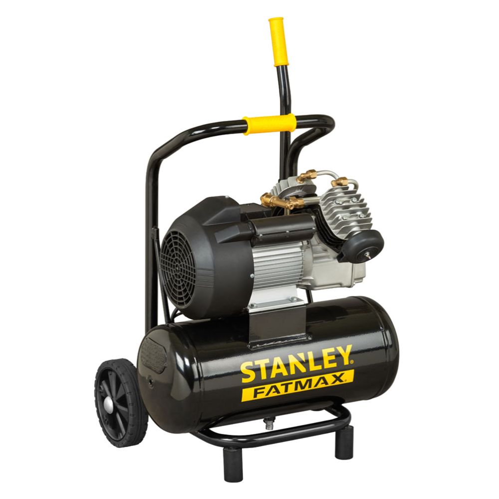

onko tuo peruslaadukas kompura?
Hain tuon itselleni autotalli puuhasteluun. Olen ollut tyytyväinen ja suht hiljainenkin on.
tossa mun vehkeessä oli 3hv moottori versus toi sun ja enempi potkua
Tarkoitatko potkulla painetta (bar)? Paine vaikuttaa paljon, mutta riippuu työkalun vaatimasta paineesta.
Työpaine on työkalun tarvitsema minimi paine. Max paineen ja työpaineen välinen erotus on työkalun käytössä oleva ilmamäärä bar. Barit voi muuttaa litroiksi niin voidaan vertailla eri kokoisia säiliöitä. Säiliön tilavuus x bar = ilmamäärä l.
Vertaillaan 24 l ja 50 l kompuroita 6 ja 4 bar työpaineilla.
TilavuusTyöpaineMax paineKäytössä barKäytössä l
246104
96​
50682
100​
244106
144​
50484
200​
6 bar työpaineella ne ovat tasoissa. 4 bar työpaineella isommassa säiliössä on enemmän käytettävissä olevaa ilmaa. Toisaalta kaikki kompurat käynnistyvät tuota suuremmalla paineella, eikä juuri mikään työkalu taida toimia 4 bar paineella. Käytännössä siis 24 l 10 bar säiliössä on ilmaa työkalun käyttöön sama määrä kuin 50 l 8 bar. Näin ollen tuotto ratkaisee, kumpi on parempi. "24 l keikka kompurassa" oli enemmän tehoa = enemmän tuottoa, joten se pystyy käytännössä tuottamaan työkalulle enemmän ilmaa käyttöön.
Kompuroita vertailtaessa pitää siis huomioida säiliön tilavuus, max paine, tuotto ja työkalun tarvitsema minimi paine.
