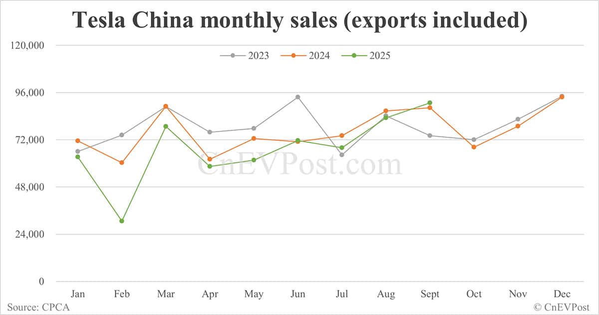

Kun oli aikaisemmin myyntiluvuista juttua niin kiinassakin myynyt tesla hyvin. Kiinassa ei ole ollut USA:n autoveron poistumista vastaavaa syytä myynnin piristymiseen.
Tesla's September China-made EV sales rise 2.8% year on year
Sales of Tesla's Model 3 and Model Y vehicles made in its Shanghai plant, including exports to Europe and other markets, were up 9.2% from August.
Tesla China sells 90,812 cars in Sept, back to growth after 2 consecutive declines

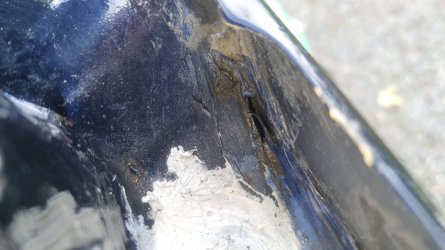

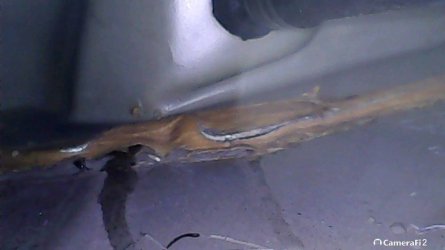

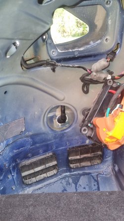

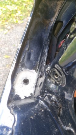

Ei ollut tarkoitus alunperin jakaa tarinaa joten vähän kehnot kuvat, mutta oli niin erikoinen case taas että pakko avautua.
2014 Model S 300tkm ajettuna tuli ostettua elokuun alussa. Alusta asti aina auton seistessä auringossa lasit olleet märät sisäpuolelta. No kattoluukku ja sen kiskoja on tullut rassattua kun sieltä tuli penkillekin vettä rankkasateella. Nyt ei kuitenkaan ole katto enää vuotanut, mutta silti oli lasit taas märkänä sateisten päiviene jälkeen. Kokeilin kaikki jalkatilat läpi ja kuivaa oli. Kurkkasin takaluukkuun välipohjan alle ja matto homeessa... Ei ollut n. kk aiemmin, mutta varmasti tehty myyntiputsit jne...
Kontti osiksi ja matot pois yms ja liruttelemaan kastelukannulla vettä auton perään. En löytänyt kuin pienen vuotopaikan huonosti paikallaan olevasta tiivisteestä. Jätin kuitenkin kontin osiksi ja ajattelin palata aamulla asiaan. Noh aamulla olikin sitten lähes 5cm vettä kontin pohjalla ja jäljet selvät mistä suunnasta valuu.
Kuskin puolella latausportin alla on lyhyt poistoputki ja sen edessä pyöreä musta muovinen suojatulppa. Tämän tulpan takana korin peltien välissä on lokero johon mahtuu vettä monta desiä ellei litroja. Oli aivan täynnä.
Latausportti ja takavalo purkuun ja latausportin alla poistoputki aivan tukossa. Putsailin putken ja tiivistepinnat yms. ja koska tuntui että tuon putken päiden kumiholkit oli kovin löysiä päätin ne samalla liimailla tiiviiksi.
Valo ja latausportti takaisin kiinni ja 24h odottelua että liimat kuivuu ja uudelleen testailua vuotaako. Nyt vesi lorisee putkessa nätisti, mutta edelleen sieltä pyöreästä isosta reiästä näkee että lorottaa kotelon pohjalle kunnolla. No mitäs helvettiä, auto taas osiin ja ihmettelemään mistä se vesi oikein pääsee karkaamaan.
Siellähän se syyllinen on. Ulomman ja sisemmän pellin saumasta puuttuu sentin matkalta korikitti/liima kokonaan. Uudesta asti puuttunut. Aina siis lorotellut osan vedestä ohi poistoputken. Ja vielä kuva samasta saumasta alta kun otin endoskoopin avuksi.
Nyt on tiivis, mutta olipas taas projekti ja näyte Teslan laadusta...
