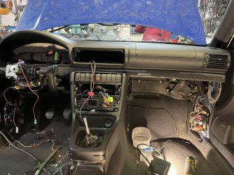

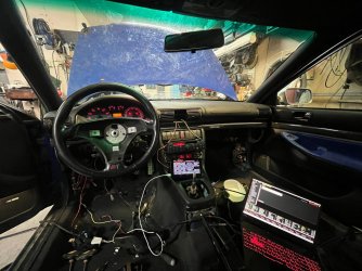

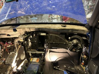

Toissa kesänä hajosi harrasteauto kun palo johtosarjat moottorilta ja koelaudalta. Hieman ollu motivaation kanssa puutettu mutta toki tein aina välissä muutokset moottorin johtosarjalla maxxeculle sopivast(liittimien vaihto ja anturointimuutokset). Muutama viikko sit kävin jääradalla istumassa muutamien kavereiden kyydissä ja hieman alko aurinko nostamaan motivaatiota auton suhteen. Torstaina auto talliin ja perjantaina purkamaan kojelauta osiksi ja kasaus päinvastoin. Tälle päivälle sit moottorin johtosarjan lopulliseen asentamiseen(heitin syksyllä hollilleen). Hieman hitosti jännitti kääntää avaimesta virrat päälle ekan kerran että palaako kuinka monta johtoa. No kaikki lähti suunnilleen päälle. Kattoluukku pitäis saaha virtoihin kun kojelaudan johtosarja on kattoluukuttomasta versiosta eli sille pitää ryöstää vanhasta johtosarjasta virtapuoli ja lambdat jostain syystä mykkänä. Oikosulku tuli myös selvitettyä eli laturi joko paskana tai johto ottaa jostaki kiinni johonki mut sen näkee sit kun purkaa pois tavaraa
IMG_3322.JPEGIMG_3326.JPEGIMG_3327.JPGIMG_3332.JPEGIMG_3336.JPEGWhatsApp Image 2026-03-07 at 18.26.55.jpeg
