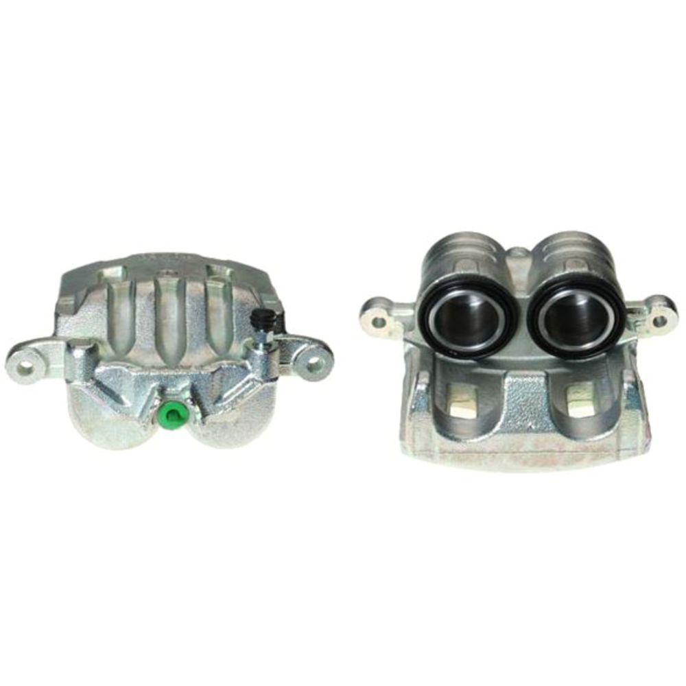

Vika vissiin nyt löytyi, eli ylempi tappi satulan kannakkeessa on täysin jumissa. En ole saanut koko päivänä sitä aukeamaan, en aineilla enkä pihdeillä.
Tuleekohan uusi kannake motonetin satulan mukana vai ei? Ei ainakaan kuvassa ole, eli menisi tilaustuotteeksi ulkomailta.

Ei tule kannake mukana, jos on täysin ruostunut kiinni, niin vaihtoehtoja on kaksi, kannake irti ja kuumennus punahehkuiseksi tai uusi/käytetty kannake jostain.
Voi joutua kuumentamaan useampaan kertaan että saa ruosteen "palamaan" pois välistä.
Palat kuluu vinoon kun toinen puoli jumissa.

Ei ole kyllä tullut vastaan tappia mikä ei lämmöllä irtoaisi, reilusti vaan lämpöä längelle ja riittävän pitkään, sitten koittaa pillutongeilla tappia pyörittämällä edestakas nitkuttaa. Jos ei lähde niin lisää lämpöä ja toista kunnes on irti.
Perus nestekaasutoho ei välttämättä riitä, mutta niitä purkkitohoja missä joku yhdistelmä kaasu joka palaa kuumemmin saa kolmella kympillä puuilosta, siis jos ei omista pillejä.
Just katoin kun joku lämmitti kuumailmapuhaltimella 10 minuuttia ja lähti täysin jumissakin oleva irti. Täytyy kokeilla sitä ensin, vaikka ei välttämättä mitään teekään.
Joo, voi olla vaikea saada tarpeeksi kuumaksi muulla kun kunnon kaasuhitsauspillillä ja tosiaan kannattaa irroittaa se kiinnike, voi muuten olla pyöränlaakerin rasvat pihalla ja vetarin suojakumi ja rasvat myös entiset.
