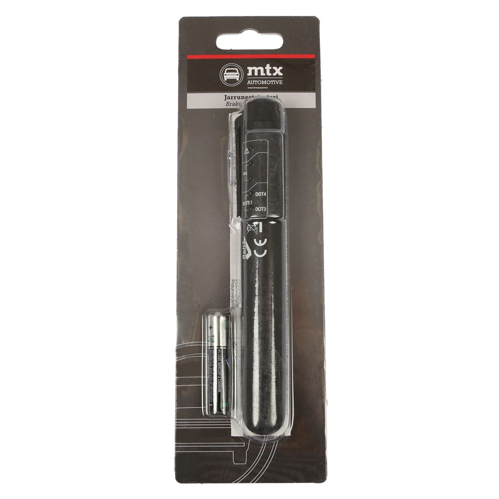

Mittailu on ehkä vähän turha vaiva, samalla sinne kaataa vähän uutta tavaraa ja liruttelee vanhoja pois jos tietää että niitä ei muutamaan vuoteen ole vaihdettu ja asia kiinnostaa ja on jo valmiiksi auto ilmassa pyörät irti.

Totta. Tai siis voisin ostaa vaikka Biltemasta/Motonetistä sen testerin ja saisi heti mitattua millaista jarrunestettä sieltä löytyy.

Älä haaskaa rahaa tuohon testeriin. Säiliöstä jarrunesteen mittaus on aika turhaa. Ei se säiliössä olevan nesteen kunto ketään kiinnosta vaan siellä putkistossa ja jarruissa oleva, ja sitähän ei mitata muuten kuin nipan päästä avaamalla. Samalla kun nippa on auki voikin vaihtaa jarrunesteet ja lopuksi todeta että ei sillä mittarilla mitään lopulta tehnytkään.
