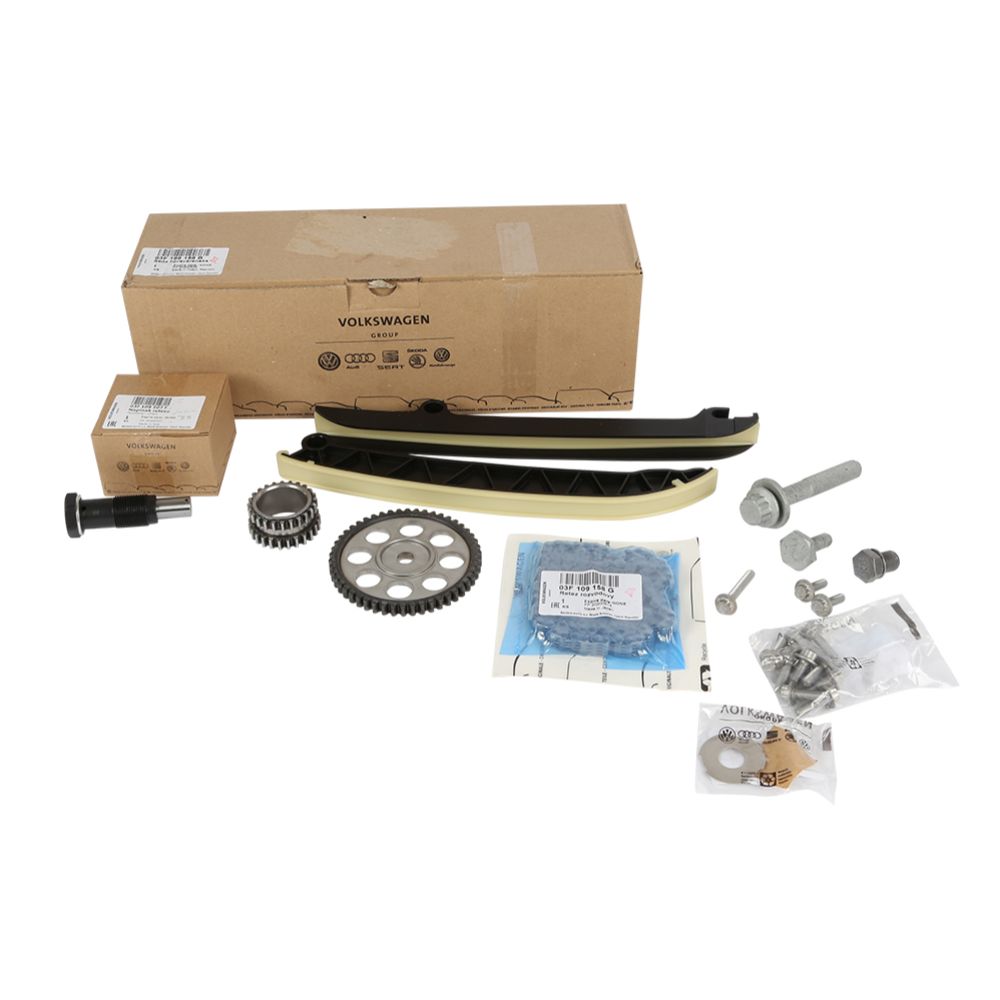

Noniin nyt tuli se aika kun jakoketju alkoi pitämään erityisen kovaa rällätystä tyhjäkäynnillä ja ääni häviää kun laittaa vähän kierroksia ja/tai auto lämpenee kunnolla. Taitaapi jakopääremppa olla luvassa. Onneksi osaavampi kaveri auttamassa niin eiköhän tuosta itse selviä.
Minä siis ihan aloittelija näiden kanssa ja sen takia haluaisin varmistusta asiaan. Katsoin jakoketjusarjoja, mitä pitäisi ottaa huomioon kun lähen tilailemaan? Erikoistyökaluja tms.? Haluaisin vaihtaa koko sarjan kun ilmeisesti turha lähteä yksittäisiä osia vaihtamaan vain. Sarjojakin näytti olevan saatavilla eri osien kanssa eli joissain ei ollut esim kaikkia ruuveja mitä tässä VAG:in omassa.
Autona 1.2 tsi moottorilla varustettu vm. 2010 VW Golf. Katsoin Motonetin ja Aeromotorssin/IPartsin valikoimat läpi ja sieltä tuli vastaan ihan VAG:in omia sarjoja sekä muiden valmistajien omia. Onko paras vaan tilata VAG:in oma vai jonkun kolmannen osapuolen?
Tässä Motonetin omassa lukee että valmistusvuosi alkaen 2011, mutta kuitenkin että olisi sopiva autooni? Eli taitaa kuitenkin sopia?
Ja tämä taitaa olla tismalleen sama kuin tuo Motonetin oma mutta hinta tippuu 209€->122€.

Jos itse tilaat jakopään niin ota alkuperäinen tai ainakin laadukas sarja. Itse vaihdoin Nissaniin melkolailla halvimman Japanparts sarjan niin ei se kauaa kestänyt. Olikohan 15 tkm.

Kyseistä 03F198158B jakoketjusarjaa olen käyttänyt kahdessa CBZB moottorissa. Samalla vaihdatutin öljypumpun ja pumpun ketjun sekä ruostuneen öljypohjan.
Eikö autoosi muka ole tehty 24W6 takaisinkutsunta kampanjaa veloituksetta ? Siinä vaihdetään jakoketju + turbo + turbon säädin ( regulaattori ).
Jos se on tehty, niin siitä pitäisi olla merkintä huoltovihkossa ja tai varapyörän lähellä tarra kontissa.
Tuon 24W6 kanpanjan jälkeen ketjuun taisi tulla vielä yksi päivitys ennen nykyisin myytävää. 03F198158B jakoketju setissä pitäisi olla uusin versio ketjusta.

Juu CBZB moottori tässäkin. Nyt tilattu tuo kyseinen jakoketjusarja sekä öljypymppuun uusi alkuperäinen ketju ja ratas.

Tuleeko mieleen tuota remppaa tehneenä että kannattaako hommata jotain erikoistyökaluja millä homma helpottuu huomattavasti?

Ja Skodalla ainakin on Erwin niminen palvelu mistä saa pikkurahalla valmistajan viralliset korjausohjeet ladattua itselle. Yllättyisin jos volkkarilla ei ole samanlaista.
Tehtaalla on usein erikoistyökaluja aika moneenkin asiaan, mutta niiden aito tarve vaihtelee. Joskus se erikoistyökalu on mallia 8mm tappi hienolla karhennuksella, ts. korvikkeena käy poranterä. Joskus taas sellainen, että ilman ei oikein meinaa pärjätä.

Korjasin vähän viestiäni, eli teetätytin omilla osilla ketjun vaihdot.
Jaon lukitus työkalut tarvitsee. BT595900 taitaa olla sopiva.
Jakoketjun hammaspyörän ( 03F 105 209 G ) vedin kampiakselista maksaa jo enemmän. Saa ehkä lainaksi jostain.
Kannattaa tarkistaa onko vanha alkuperäinen hammaspyörä yhteensopiva uuden ketjun kanssa. Jos ei ole niin hammaspyörä myös vaihdettava.
Jakoketjusarjassa ei tullut muistaakseni mukana ketjun kannen kampiakselin läpiviennin stefaa ( 129.780 ). Stefan pitää asettua useampi tunti ennen moottorin käynnistämistä.
Alumiinisen jakoketjun kannen tiiviste Febi 109660. Febi on kai vain alumiini alumiini liitoksiin. Öljypohjaan Dirko HT.

Kiitos paljon! Eiköhän näillä ohjeilla ja parin juutubevideon kattelulla homma rokkaa.
Tuossa ketjusarjassa onneksi tulee tuo uusi hammaspyörä eli sekin menee suosiolla vaihtoon.
Muokkaus: mistä muuten löydät nämä työkalujen varaosanumerot ja mistä tiesit etsiä juuri tuohon sopivat? Amatööri vielä näiden työkaluhakujen kanssa...
Erwinistä löytyy yleensä ohjeet ketjun vaihtoon ja niissä ainakin mainitaan nuo erikoistyökalujen numerot. Maksullinen palvelu, mutta voi ostaa muutaman tunnin käyttöaikaa ja latailla ohjeet koneelle talteen.

BGS 74386 kampiakselin hammaspyörän vedin Saksan Amazonista n. 170 €. Tuonhan voi vaikka myydä rempan jälkeen. Kannattaa tiedustella vielä sopivuus : mail@bgs-technic.de
BGS Technick tuotesivut vetimestä:

Kiitos tiedosta! Hinta ei kovin paha ole jos saisi juuri myytyäkin vielä korjauksen jälkeen 👍
