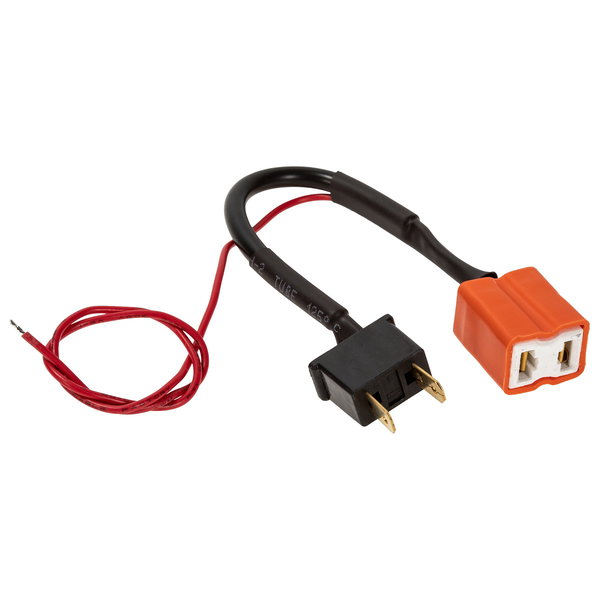

Vm - 12 mk6 vw golf. Lisäpitkille pitäisi heräte saada, mutta tuota liitintä ei saa auki, kun joku rikkonut sen joskus? Saako mistään muualta?
Toisen puolen liitin aukeaa kyllä, mutta aivan liian ahdas että pystyisi mitään tekemään.

Itsellä oli samanlainen ongelma taannoin Fabia III kanssa. Päädyin ottamaan suoraan pitkien h7-polttimon kannalta herätteen tällä:
Eli liitin aukeaa talttapääruuvarilla ehjänä mutta totesin etten halua lähteä itse liitintä purkamaan vaan otan ratkaisun joka voidaan poistaa jälkiä jättämättä.
Noitahan pitää siis ensin työntää sisäänpäin ja sitten vasta painaa tuota lukitusta ja vetää auki. Suurinosa mitä olen nähnyt on paskottu ruuvimeisselillä. Mutta tämänhän kaikki jo tiesikin.

Ota sieltä pitkien sulakkeelta?
Pitkillä ei ollut erillistä sulaketta, kun tarkistin
Joo, eli sama homma kuin tuossa omassa Fabiassa. 2 sulaketta eli 1 per umpio. Päivävaloilla oli ehkä omansa.
Ryöstöliitin on ratkaisuna vähän kyseenalainen tosin. Kannattaa otaa ensi kesän projektiksi väkästellä kunnollinen kytkentä, ryöstöliitin on 100% varma ongelmille, kyse on vain siitä että meneekö siinä 1 talvi vai useampi.
Jep, pitänee tutkia sitä kesämmällä sitten. Polttimostakaan ei voinut ottoo edes, koska on joku ihmeellinen polttimo, jossa on parkki / pitkät samassa. 3 pinninen liitin joka sitten kieräytetään ja napsautetaan paikallee.
