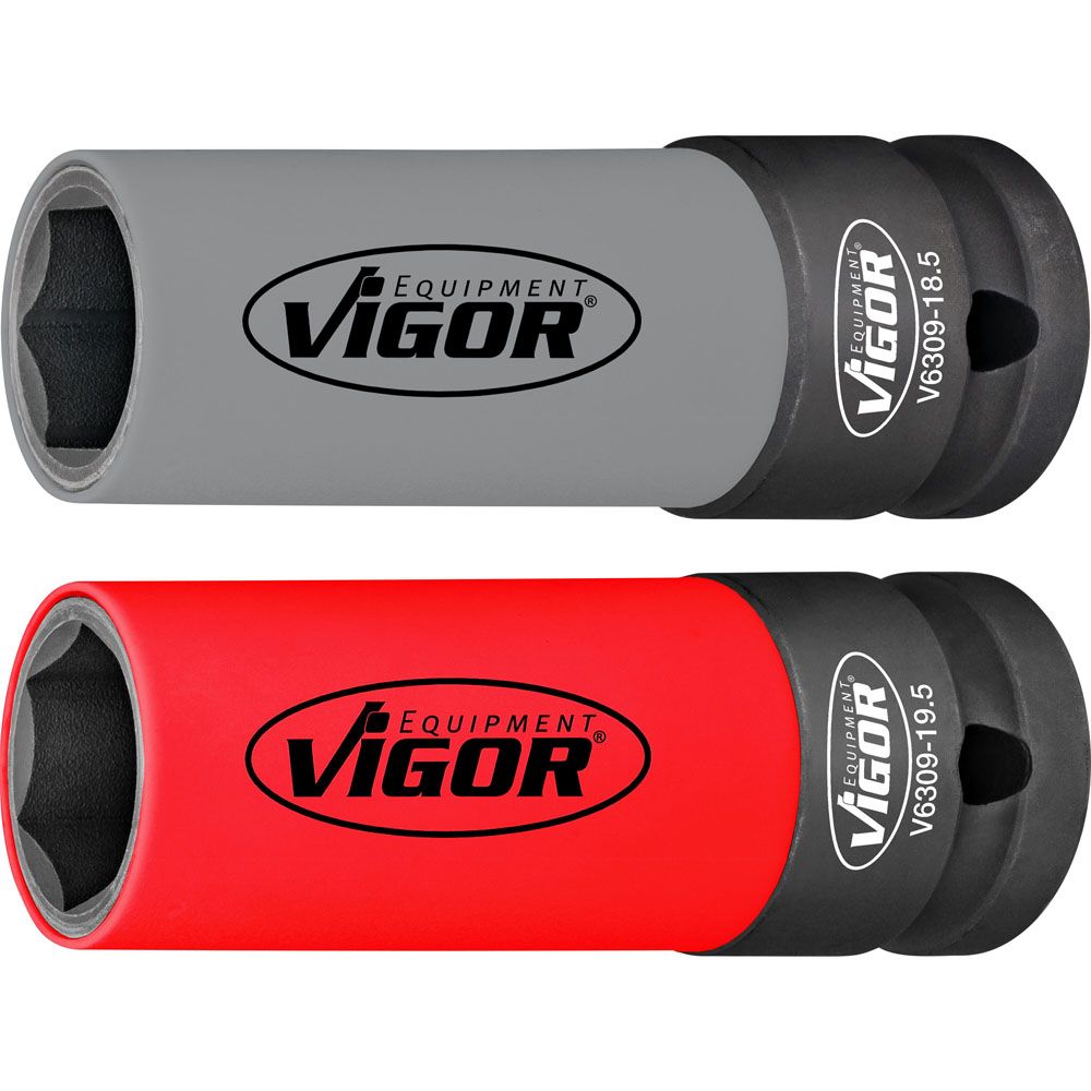

Ruoste turvottaa ne mutterien suojahatut ja siihen ei enää 19mm avain sovi.
Näitä varten on muuten olemassa 19,5mm avain :D
