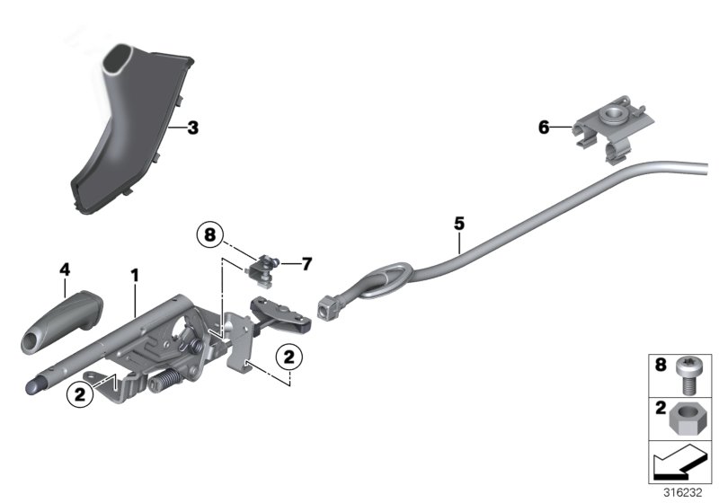

Eilen vedin käsijarrusta (bmw f30 335i), ja käteen tuntui, sekä kuului pieni krunts. Tämän jälkeen käsijarrun kahva on ollut hieman löysempi ennen kuin se osuu ensimmäiseen hampaaseen. Kun kahva pääsee ensimmäiseen kliksaukseen, se toimii normaalisti ja jäykistyy. Tuossa vapaassa asennossa alaosassa se kuitenkin on löysempi kuin ennen, ja pitää rutinaa kun sitä nostaa. Kun sen laskee, se tuntuu ottavan vähän johonkin kiinni. Tämä kaikki siis tuossa vapaassa alueessa ennen yhtäkään hammasta. Käsijarrun alueessa näyttäisi olevan 6 klikkiä, ja auto pysyy paikoillaan mäessä neljännellä. En ole varma onko se ennen pitänyt paremmin, mutta katsastus meni juuri läpi edellisenä päivänä..kuulostaako tämä enemmän tuon itse kahvan ongelmalta, vai onko syytä katsoa auton takapäätä? Mietin voiko tuon kahvan verhoilun poistaa, ja suihkasta vaikka litiumrasvaa siihen? Kahva vaikuttaa myös liikkuvan sivusuunnassa muutamia millejä.
Tuskin se rasvaus ainakaan huonontaa. Ainakin E91 oli muistaakseni automaattinen kehintä. En muista enää, miten se nyt meni - ei kait tuon pitäisi olla kuin 4-5 klikkiä ja sitten lukittaa..
Hitusen tuo viittaisi kahvan ongelmaan joten aloittaisin voitelulla ja säädöllä. Kuvaus kuulostaa toki sille, että joku muoviosa sieltä on voinut antaa periksi, niitä nyt voi tonkia taas kerran sieltä ISTAsta ja marssia sitten vaikka marmorille tilaamaan oikean osan - tuskin maksaa montaa euroa kun tietää, mitä tilaa..
Tuossa näkyy olevan jotain vihjeitä säätöön ja tarkastukseen.
Sain parempaa pätkää tästä asiasta, eli ottaa johonkin kiinni tuossa melko alhaalla. Eikö tämä nyt aika vahvasti viittaa itse kahvan toimintaan, eikä esimerkiksi kaapeleihin? Ei tuo rasvaamalla tuosta toennut.
En huolehtisi liikaa tuosta käsijarrusta, näissä autoissa käsijarru on aina ollut heikko kohta. Katsastuksessa käsiäjarrua kiskotaan liian kovin ottein ja sen takia sitä saa olla jatkuvasti säätämässä.
Miten tuota edes säädettäisiin, itse kahvasta vai jostain takaa? Vähän siis epäselväksi jäi itselle, että tuleeko tämä oire kahvasta vai pidemmältä ja voiko tuo yhtäkkiä jäädä nyt jumiin joko alas tai ylös.
