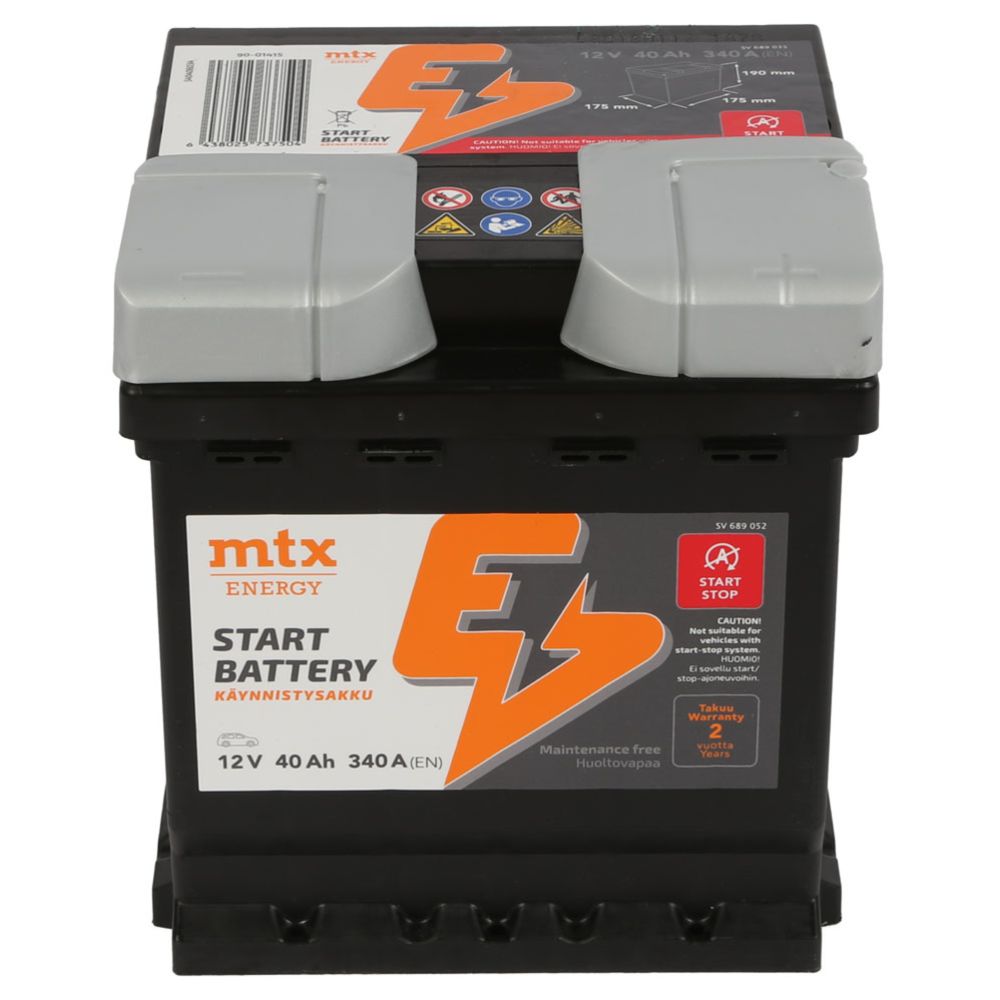

Akun napaisuus katsontaan niin, että silloin kun akun navat on molemmat alareunassa (kuten liittämässäni kuvassa), jos miinus on silloin vasemmalle puolella, on akku silloin -+
    33,9 KB · Luettu: 24
Kun akkua katsoo, niin sen napaisuuden näkee ihan selvästi. Tätäkin asiaa on todella vaikea hahmottaa jos ei ole koskaan tehnyt autolle mitään. Itse aloitin korjaamaan omaa 3BG passattia vasta 3 vuotta sitten ja yhtäkkiä huomasin, että tässähän on oppinut yhtä sun toista - ei ne autot niin kummallisen vaikeita korjattavia olekaan. Huohotinputket tuli vaihdettua kun katsoin youtubesta laadukkaan videon, jossa opastettiin kantapään kautta kuinka ne vaihdetaan bensansuuttimien purkamisesta imusarjan purkuun asti. Aluksi tuntui todella vastenmieliseltä, mutta kun pala palalta tuli purettua, niin huomasin, että eihän tässä mikään ruudinkeksijä tarvitse olla. Hommahan hoitui. Sittemmin öljyn vaihdot, jarrujen ilmaus, jarrupalat, satulat, levyt, laakerit. Todella helppoa ja yksinkertaista. Ja mikä parasta, siitä tulee aikamoinen voittajafiilis, kun yhtäkkiä osaakin tehdä monta asiaa muutaman minuutin youtube-videoiden katsomisen jälkeen. Eivätpä ne autot sen kummosempia ole. Ei ne autot hajoa, jos niitä rupeaa kopeloimaan videoiden opastuksella - ottakaa itseänne niskasta kiinni ja luottakaa siihen mitä teette. Autot on loppujen lopuksi kasannut ihminen - ja kaikki me ollaan ihmisiä.

Eilen kävin akun ja tänään oli tarkoitus vaihtaa. Teoriassa helppo homma, mutta tuo helvetin ilmansuodatin ei vaan suostu irtoamaan. Tai ei oikeastaan edes liikahda. Lieneekö vain jumissa tai jäässä. Noh, vielä ei ole homma edennyt mihinkään, vaikka esim. tämän videon perusteella pitäisi olla helppo homma

-lauantaina ja sunnuntaina yritin irrottaa ilmansuodattimen koteloa. Ihan kunnon voimalla siis, auto heilui mutta kotelo ei liikahtanutkaan
-tänään soitin vakuutusyhtiön piikkiin hinauspalvelun tuomaan apuvirtaa. Auto käynnistyi hyvin, ja laturi antoi akulle virtaa kunnolla. Laturi siis kuitenkin ehjä, eikä tämä auto siis taida olla sitä mallia missä akku lataantuu vain moottorijarrutuksessa
-huolto velotti 45€ akun vaihdosta ja 30€ BMS:n ja vikakoodien nollauksesta. En lähtenyt kysymään että jättäisivätkö toisen tekemättä, niin ramppaan itse valoja ja jarrupoljinta että BMS resetoituu
Jos nyt pitäisi tehdä sama homma uudestaan, niin kävisin ekasta motonetistä apukäynnistimen, sitten auto jonnekin Motonettiin tms. ja tiskille sanomaan että myykää akku ja laittakaa se paikalleen. Itse tehtynä olisi ollut halvempaa, mutta kun pihalla pitää pakkaskelissä säätää ja osat on jumissa, niin ei siitä saa kuin vitutusta itselleen.
