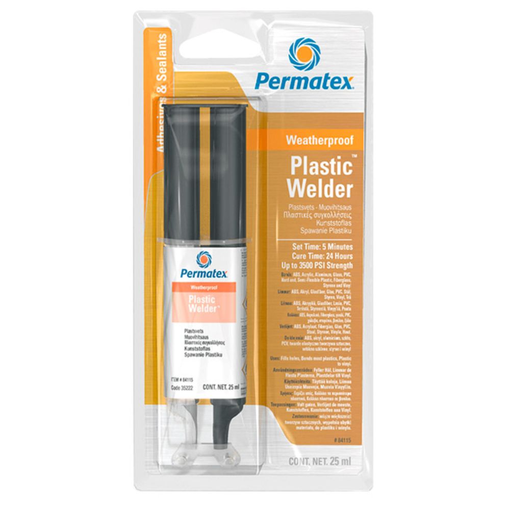

Saisko tuota paisaria korjattua muovihitsauksella?
Tai Plastic Padding Leak Fix:
Ei kai tuossa mitään menetä jos kokeilee?

Jep. Mutta nämä muovihitsausvinkit ovat mielenkiintoista luettavaa. Etenkin tuo metalliverkon sulatusvinkki kuulosti kokeilemisen arvoiselta, jahka tarve joskus tulee:thumbsup:
