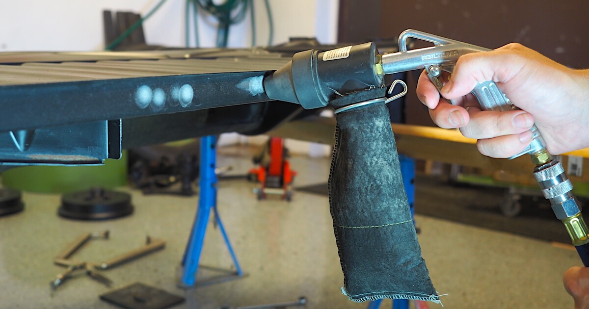

Mikäs mahtaisi olla helpoin tapa saada maalikuprut korjattua, ajattelin hakea Biltemasta pistehiekkapuhaltimen ja sillä puhaltaa tasaiseksi pinnaksi ja vetää itse maalit päälle, bonuksena voisi vetäistä veljen Mazda 6:sta ruosteet kanssa pois. Mielipiteitä ja ehdotuksia otetaan kiitollisena vastaan.
Hiekkapuhallusvermeet voi olla vähän rajuja, mut soodapuhallus varmaan toimii paree kun vaan raaputtaa ensin maalin pois ja jälkikäteen hapottaa... just a thought.
Kiitos vastauksesta, tässä ollaan vielä vähän kahden vaiheilla että kokeilisiko ensin puhdistuslaikalla ennen kuin alkaa ostelemaan hiekkapuhallusvermeitä.
Kokeilisin melkein tuolla pistehiekkapuhaltimella, ei ole läheskään niin raju mitä joku kunnon puhallin. Ruostetta siellä kuprun alla on kuitenkin. Itseltänikin tuo löytyy, mutta en ole vielä testannut heräteostosta mihinkään.
