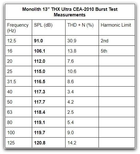

Tuli tilattua 2 x Monoprice Monolith 13” THX Ultra Subwooferia kun huomasin että laitteista sai 20 % alennusta koodilla THANKYOU20. Perjantaina lähettivät ja huomiseksi näyttäisi kotiovelle tulevan 2 x 70 kg pakettia :cool:
Katsotaan miten pärjäävät vanhoihin kotikutoisiin 18" suljettuihin verrattuna. Elementtien pinta-ala laskee rajusti, mutta mutta muuten ovat varmasti joka suhteessa laadukkaammat tuotokset. Pääsee myös erillisestä vahvistimesta eroon.
Stereo Integrity HT-18D2 Sealed
