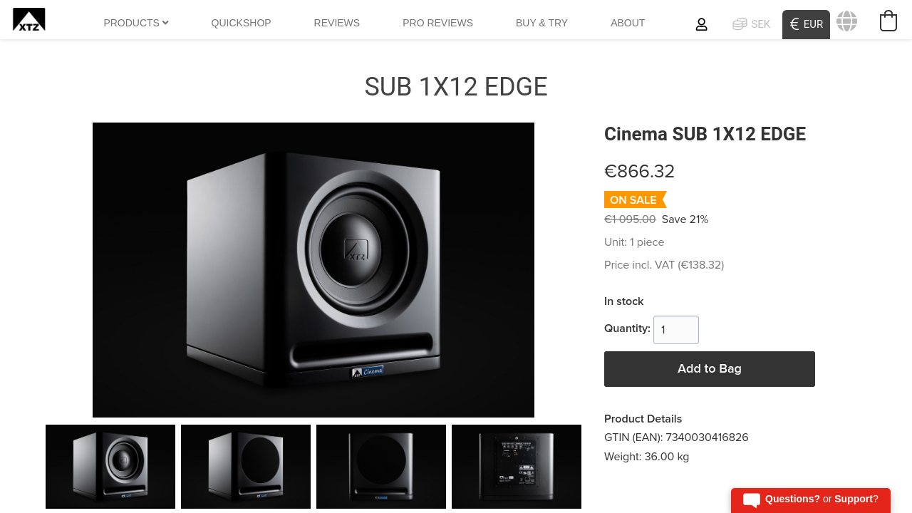

EDIT:
XTZ Cinema Sub 1X12 Edge
Kiitoksia! Harmillisesti nuo refleksikoteloiden toteutus on tehty siten, että subi ampuu taaksepäin ja ei todennäköisesti toimi olohuoneessani välttämättä parhaalla mahdollisella tavalla, kun sijoituksen tulisi olla hyvin lähellä seinää.
Arendalin subbarit ampuvat sivulle päin. Omassa huoneessani tuo ei tosin tuottanut tasaista vastetta, joten piti kääntää subbari siten, että elementti osoittaa eteenpäin (jolloin liitinpaneeli tuli valitettavasti näkyviin).
