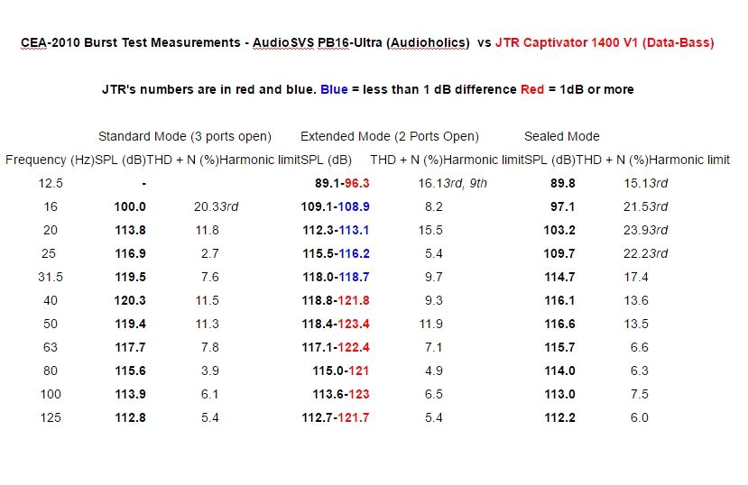

Tässä uusimman SVS PB16 mittaustuloksia. Kilpailee samassa sarjassa liki tuplasti halvemman JTR Captivatorin kanssa. (imo, ei todellakaan ole hintansa väärtti tuo PB16, halvemmalla saa Powersound Audion V3600i:n tänne uitettuna ja tullattuna. Mutta hyvä laite jos on saatanasti paalua)
CEA%20SVS%20PB16%20Ultra%20JTR%20Capt%201400_zpsm0zyvmv8.jpg~original
^ Liian järeää subwooferia ei ole olemassakaan, koska niistä yleensä löytyy tasonsäätö. Mieluummin yli- kuin alimitoitettu. Paljonko maksoi kuluineen?
