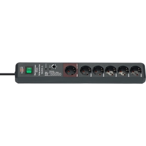

Muille vastaavaa pohtiville, löytyy myös melko tavallisia jatkojohtoja tällaiseen tarpeeseen:
Huhhuh, onpa tyyristä. Ehken ennemmin tuolta: https://www.amazon.de/Brennenstuhl-...78859843&sprefix=4007123611874,aps,161&sr=8-1
Minulla oli aikoinaan tällainen (tosin Bilteman versio) käynnistelemässä subbaria vahvistimen myötä, mutta yksi kaunis päivä jatkojohto sanoi poks ja vei subbarin virtalähteen mukanaan. Subbarin palattua huollosta ostin tällaisen trigger-adapterin, ja sillä on toiminut nyt vuosia kuin junan vessa.
