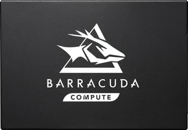

Iltapäivää,
Tilasin Gigantista pari kappaletta tämän levyn 1TB versiota tarjouksesta:
Sitä ei kuitenkaan ole saatavilla, mutta tarjosivat samaan rahaan korvaavaksi tuotteeksi tämän:
Mitä mieltä olette, hyvä vai huono diili? Jos on huono, niin miksi? Googlettelin kyllä erilaisia "qlc nand vs 3d / tlc nand" yms. juttuja, mutta niiden perusteella en suoraan sanottuna tullut juuri viisaammaksi. Arvostaisin apuanne.

Aivan helvetin hyvä diili, 3D Nand TLC pieksee QLC:n mennen tullen.
