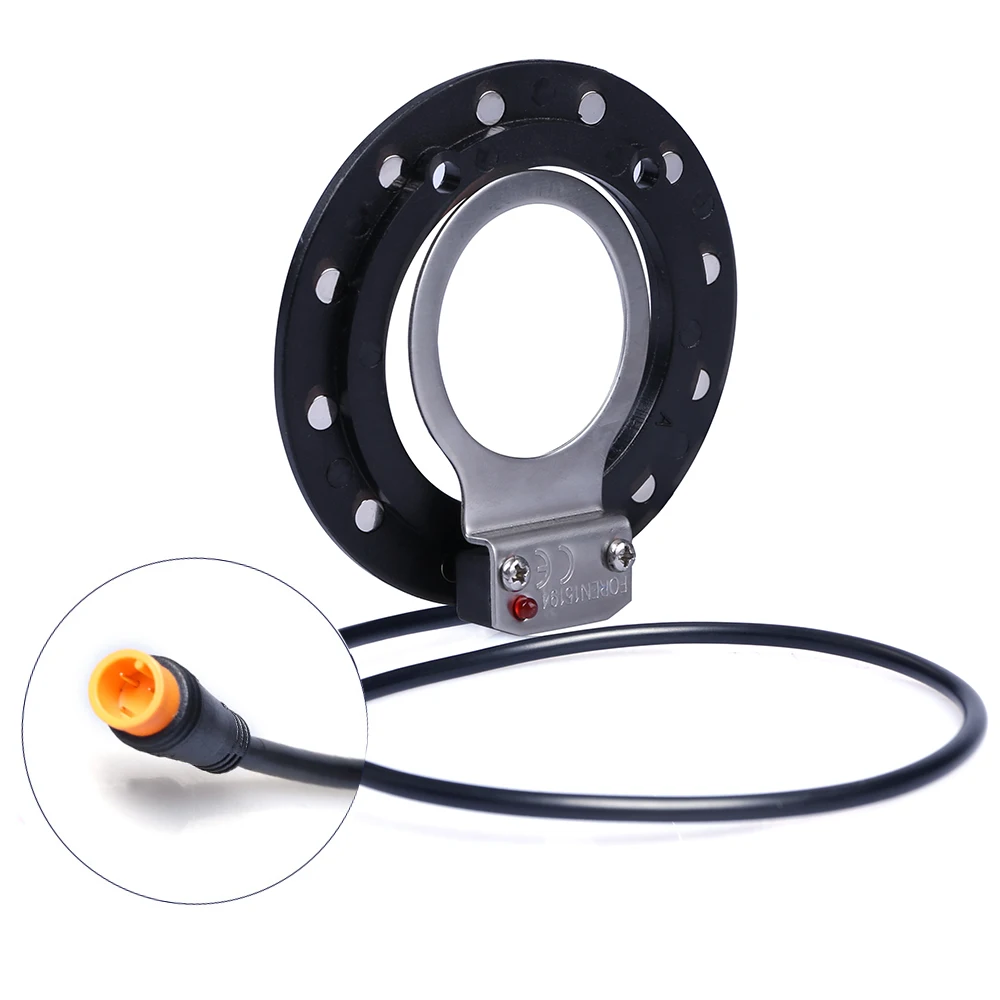

Nyt iski päälle tenkkapoo. Mitenkäs tuo poljintunnistimen magnettien lukumäärä vaikuttaa tai mihin se vaikuttaa? Setin mukana tuli 12 magneetilla oleva poljintunnistin, mutta en saa sitä asennettua kun on etuvaihtaja tiellä.
Voikohan tuon tunnistimen vaihtaa erilaiseen, kunhan liitin täsmää? Tarvitseeko magneettien lukumäärän pysy samana kuin alkuperäisessä?
Nykyinen on siis tällainen
Ja tilalle toivoisin saatavan jonkin tällaisista:
EDIT. Tämähän taisi ratketa "itsestään". Eli pyörän jarrukahvat on tosiaan integroitu vaihdevalitsimiin, joten voin pakko ottaa etuvaihtaja pois samalla, kun vaihdan etujarrukahvaksi tuollaisen tunnistimella olevan. Vaihteiden määrä toki putoaa 3:een, mutta minkäs teet...

Ahaa! Katsoin kuvia joita otin muita juttuja varten pyörästä tossa pihalla ja tuo takarenkaan magneetti saattaa olla kyllä pois linjastaan. Pitää heti huomenna tarkastaa lähemmin. Olisipa hyvä jos tällä saisi korjattua. Ei malttaisi millään lähettää nyt takuuhuoltoon kun on vielä upeita ajosäitä.
Kaapelit kävin jo läpi pinnallisien vaurioiden varalta, mutta en huomannut näytön takaa katsoa liittimiä. Nekin täytyy tarkastaa.
Kiitos kaikille ideoista. Sormet ristissä että huomenna taas saa tykittää auringon laskussa rantapolkuja.
Jess!!! Magneettia noin puoli senttiä siirtämällä taas skulaa. Tai ainakin pääsin kotikonttorilta pari kilometriä lounaspaikkaan ilman katkoja.
Olisi luullut että antaa lukemasta erroria tms., mutta että heittää virrat pois...
No josko taas illalla pääsisi rälläämään. Kiitos hei oikeasti kaikille auttamaan pyrkineille ja ideoita heittäneille. Joskus se on tosi pienestä kiinni.
Itsellä on sen verran kai vanha magneetti että osaa olla jopa sen kulmassa tarkka. Siksi tuli mieleen ehdottaa :D
