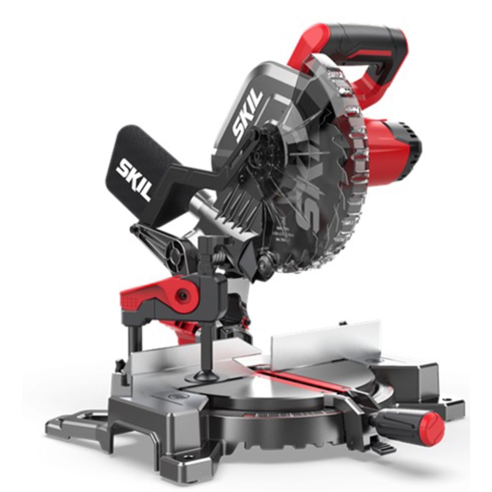

Mikä halpa jiirisaha lista hommiin sisälle? Löytyy jo yksi mistä kääntö mennyt rikki vuosia sitten. Tapellut sen kanssa tarpeeksi, mutta nyt ei jaksa viritellä. Ei tartte mitään paksua saada poikki. Kahteen kulmaan kallistus, että saane kattolistatkin tarvittaessa.
Olis voittaja, mutta ei varastossa missään:
Muuten ehdokkaat:
Muuten ehdokkaat:
Aika karkean näköiset terät kaikissa, varaudu ostamaan uudet siistiin listatyöhön.
Itse olen kyllä käyttänyt jiirisahaani paljon, yksi parhaita ostoksiani. Omakaan ei ole mikään ammattilaismalli, mutta pykälää kalliimpi liu'ulla jne.
Ostin kyllä ensin "halpiskäsijiirisahan" ja totesin niin paskaksi että kävin hakemassa tuon nykyisen kun en saanut edes 45 asteen kulmaa sahattu suoraan vaikka kuinka säädin. Mutta on kyllä ollut käyttöä kun parit terassit rakentanut listoituksen lisäksi ja liukukin ollut käytössä kun jotain hyllylevyjä olen pätkinyt...
Taitaa akkuporakoneen jälkeen olla eniten käytetty laite jiirisaha mullakin. Pihalle sitten joku fiinimpi jos saan tuon vanhan oikeasti rikki. Skil tuli haettua ja kyllä sen parin listan jälkeen huomasi. Teriä mulla olikin varalla jo kun vanhaan tullut vaihettua, mutta 210... en tajunnut edes, että näitä on 210 ja 216 ennenkuin nyt :facepalm: No kaupasta saa lisää.
On se kyllä kiva kun on kone siinä vieressä kun toinen on pöydässä kiinni niin sai aina sen listan kappalan kanssa mennä edes takas ulos.
