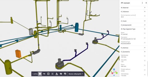

Piirrä joku havainnekuva että näkisi miten ne pitää piirtää. Muista että autotallissa pitää olla öljyn- ja hiekanerotuskaivo jos siellä on vesipiste.

Arkkitehti on ne pohjat ja korot tehnyt. Vesi ja viemäri pisteiden paikat on jo päätetty. LVI suunnittelija sitten piirtää niiden pohjalta. Nykyään onneksi isompia kohteita tietomallinnetaan niin halutessaan nähdään virtaamat kaikissa eri haaroissa.
