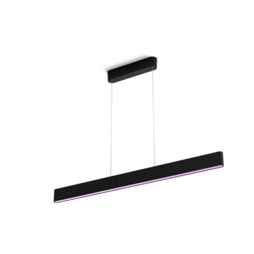

Nyt BF:n myötä tällainen Hue Ensis-valaisin hiukan kiinnostaisi ostaa kun ihan hyvässä alennuksessa. Tulisi siis ruokapöydän yläpuolelle.
Mitä ohjeita katsoin niin helppo asentaa mutta haasteeksi tulee kiinnitysruuvien kiinnittäminen paneelikattoon: ruuvit varmaan tulisi koolaukseen kiinni mutta mistä tiedän miten päin ja missä kohti koolaus menee? Olisiko paras hommata joku rakenneilmaisin vai tilata samantien joku asennusukko paikalle?
8719514343368-929003052501-4090330P9-Ensis-Hue_WCA-pendant-black-2x39W-24V-RTP-TRN
Magneetilla voi aina yrittää ettiä missä kohtaa paneeleissa on ruuveja tai hakasia. Sama kikka kuin kipsilevyväliseinän kanssa.

Eikai tuo kovin painava oo, eiköhän se pysy kii ilman koolausosumaakin (kovasti suurella todennäkösyydellä asennusukko ajattelee juuri samalla tavalla).
Oletettavasti kyseessä on ihan nykyisin suosiossa oleva mdf-paneelikatto niin koolaukset on poikkipäin paneelin pituussuuntaan nähden (pätee myös puupaneleille). 300mm tai 400mm välein nuo koolaukset.
Mutta tuo painaa 3.5 kiloa ja ellei tuota saa ruuvattua kattorasian kanteen niin voimaliimalla pysyy kannessa kiinni.
Edit: Tai sitten laittaa vain hyvät proput ja roikottaa panelista, ei tuollainen paino paljoa tarvi pysyäkseen katossa.
Edit2: Hyvin yleinen ns hyvän rakennustavan mukainen kattorasian asennustapa:
Tuo asennustapa helpottaa paneloijan työtä ja siksi se miellyttävin tapa nuo kattorasiat asentaa -> Tuosta johtuen puuta kiinnitystä varten löytyy panelien suuntaisesti ns tyhjän jälkeen.
Toinen paskempi tapa on että kattorasia ruuvataan vain kyljestään kiinni ripulautaan, sen asennustavan tunnistaa siitä että puuta pilkottaa kannen alta tai kiinnitysruuvi on vain kylmästi vedettu kojerasian kyljestä ripulautaan kiinni.
