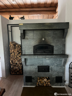

Onkos täällä immeiset tehneet pitsaa leivinuunilla? Tuli muutettua hetki sitten taloon, jossa on leivinuuni eikä ole sellaisen käytöstä mitään kokemusta enkä netistäkään oikein löytänyt mitään järkevää.
Ensin polttaa pesällisen (vai kaksi) puuta leivinuunissa ja sen jälkeen tulet alapesään ja pitsa leivinuuniin paistumaan? Oonko ihan hakoteillä?
Itse lämmitän ensin takan (alapesän) ja kun ei yleensä lämmöt vielä siinä vaiheessa riitä, laitan leivinuuniin tulet.
Näin myös takan tehnyt muurari neuvoi, ei tosin pitsan paistoon, vaan yleisesti leivinuunin käyttöön.
Vähän tietysti riippuu takan rakenteesta, mutta meillä ainakin saa melkein päivän varata tuohon hommaan. Ja leivinuunin lämmöt myös laskevat todella nopeasti. Joskus jätän tulet vielä leivinuuniin pitsan paiston ajaksi.
Niin ne pidetään oikeassakin puu-pizzauunissa tulet päällä. Homma on vaikeaa, tai sanotaan: osaavalle helppoa mutta mikäs tässä maailmassa ei opettelua vaadi? Pääministeröily?
Leivinuunin rakenne toki aika erilainen kuin perinteisen pitsauunin. Tuo oma leivinuuni on sen verran pieni, että samaan pesään ei mahdu pitsa ja tulet samaan aikaan. Oma ajatus olisi, että alapesän tuli pitäisi leivinuunin lämmön tarpeeksi korkealla. Pitää kokeilla.
Eikös leivinuunissa ole ideana että ensin lämmitetään puilla se pesä ja sitten vedetään hiilet pois ja laitetaan ruoka tilalle. Se pysyy kyllä lämpimänä ~5-10 tuntia kun sen on ensin lämmittänyt.
Ei ole tarkoitus pitää tulia paiston aikana.
Tuolla tavalla ei päästä helposti yli 400C mikä ois pizzojen ihannepaistolämpö, siksi saatetaan pitää tulia samalla jos mahdollista
Huom, se on ihannelämpötila vain jos pitää napolilaisesta pizzasta.
Jos pitää ohuesta ja rapeasta pohjasta, eli new york style pizzasta niin se tavoitelämpötila pitäisi olla jotain 325-360c väliltä.
On muuten ärsyttävää että ihmiset käyttää vakiona tota että muka kaikki pitäisi noista paksureunaisista pullista- niin kun ei todellakaan ole.
N
Näinhän se on, mutta leivinuunia ei ole tarkoitettu pitsan tekemiseen. Kuuma tarvisi olla, vaikka tykkäänkin rapeasta, ohutpohjaisesta pitsasta.
No sun uunissa näyttäisi ainakin mahtuvan uunissa tulet pitämään. :tup:
Kyllähän se leivinuunissakin onnistuu Napolilaistyyliin:
Valitettavasti omassa on pesä liian pieni, että noin voisi tehdä. Ei sinne mahdu isoa pitsaakaan. En tiedä mallia mutta jokin Tiilerin takka tuo on; alapesä on todella iso ja leivinuunin osuus vaikuttaa lähinnä afterthoughtilta.
Ja alunperin meinasin, että suomalaista leivinuunia ei varmasti ole varmasti alunperin mietitty juuri pitsan tekemiseen ja lämpötilaa ei saa tarpeeksi suureksi, kun lähinnä leivän tekemiseen meinattu. Eihän se tarkoita etteikö se onnistuisi.
All in all, taitaa mennä kokeilemisen puolelle ja varmaan eka pitsa tulee kokeiltua niin, että polttaa pesällisen tai kaksi leivinuunissa ja sitten sytyttelee tulet alapesään ja pitsa ineen, kun alapesässä on vielä tulet. En tiedä onko turhaa tuo alapesässä polttaminen mutta jotenki kuvittelisin, että leivinuuni jäähtyisi liian nopeasti ilman.
Mulla on kanssa tuommoinen vuolukivinen pikkupesällä oleva takka/leivinuuniyhdistelmä. Olen siinä tehnyt pizzaa ihan siten että lämmittää leivinuunin tosi kuumaksi ja tiputtaa hiilet alas ja suoraan siihen arinalle pizza sitten paistumaan. Pari ensimmäistä tulee todella hyviä, mutta sitten myöhemmin huomaa, että alkaa jäähtymään ja paistoaika pitenee. Eli jos olisi tarkoitus johonkin juhliin paistella pizzaa liukuhihnalla, niin siinä ei oikein toimi, mutta pari pizzaa menee aika hyvin.
