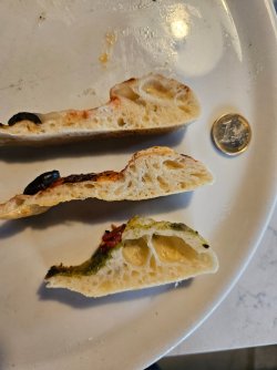

Kuvan pizza tehty pizzanpaistajien määrillä (poolish 200 g vettä, 200 g jauhoja, 0,7 g kuivahiivaa ja 1 g hunajaa).
