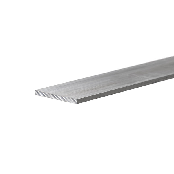

Rautakaupoista nimikkeillä alumiininen lattalista, lattatanko...
Löytyy esim. 3x40mm, 4x40mm, 4x50mm jne.

Esimerkiksi tällainenhan saattaisi olla "close enough" toiseksi osaksi:
ja itseasiassa toiseksi palikaksi minulla saattaisikin jo ehkä olla 1mm pellistä tiedossa sopiva kulmapala jossa toinen kulman puoli on jotain 200mm ja toinen puoli 20mm, leveydeltään 45mm. Tuosta sitten tuota pidempää puolta poikki sopivaan mittaan ja nuo ruuveilla yhteen.
Tuohan olisi muuten itseasiassa aika lähellä, ei tarvitsisi tehdä kuin yksi kanttaus, suurentaa tuota yhtä valmiiksi isoa reikää porkkanalla ja vähän säätää tarvittaessa tuon toisen pään pituutta mutta tuo 2mm materiaalipaksuus taitaa olla liikaa. Kaikenlaisia paksummasta materiaalista olevia, muuten sopivia metallinpalasia kyllä olisi saatavana mutta tuo mareriaalin paksuus kun on aika oleellinen.
Tosiaan, tuo raudan toinen pää tulisi ihan yhden olemassaolevan alumiinikangen ja betonin väliin jossa on pieni rako. Minulla on ollutkin vastaavia kiinnikkeitä tuolla välissä mutta niissä pelti on ollut millistä tai ehkä aavistuksen jopa ohuempaa. Ideana siis on työntää tuon raudan toinen pää parvekelasitusten ylärungon ja betonin väliin niin ettei tarvitse ruuveja tai muitakaan vastaavia käyttää.
Tosin, näistä yön ja aamun aikana tulleista vastauksista tuli monta ideaa mieleen, en edes muistanut noita kulmarautoja, naulauslevyjä sun muita. Periaatteessa ei haittaisi vaikka tuo kappale olisi kahdesta osasta, toinen voisi olla sopiva kulmarauta joka menee tuonne väliin ja sitetn tuo johon tarvitsen tuon isomman reiän voisi olla vaikkapa paksumpaakin materiaalia ja nuo vaikka ruuveilla toisiinsa kiinni.
edit:
Voi tosiaan tehdä useammastakin osasta. On vaan pikkutarkempaa askartelua ruuvien kanssa, jos vaatimuksena olisi, etteivät ruuvit jää koholle pitäen rautaa irti seinästä.
Ilmeisesti se 2 mm ei paksuuden takia mahdu sinne valmiiseen rakoon? Meinaan kyllähän 40 mm leveää on helppo väännellä käsin ja naputella särmäksi. Liitteenä äsken käsipelillä vääntämäni levy. Jos tarkkaan katsoo, niin tuli siihen hiukan turhaa pyöreyttä, eikä ole tasan 90 astetta, mutta vasaralla saisi viimeisteltyä paremmaksi jotain kakkosnelosta tms. kulmaa vasten. Jäykkyys ei siis ole ongelma 2 mm:ssä, koska tuo minun levy oli 50 % jäykempi 200x60x2.
Juu, tuo 2mm paksu ei mahdu sinne rakoon. Tuo ei haittaa jos jää ruuvien kanssa muutaman millin irti eli ei tarvitsisi edes kierteyttää tai senkata toista kappaletta. 2mm materiaalia olen kyllä ennenkin väännellyt riittävän hyvään 90⁰ kulmaan. Tuo esimerkkikuvasi kulman ulkonäkö olisi tuohon käyttöön ihan riittävä, vähän vaan säätäisi kulmaa lähemmäksi 90⁰. Kuitenkin tuo tulee ihan katonrajaan niin ei niin pistä silmään kun pikkuisen pistää valkoista maalia pintaan.
Tällä hetkellä tosiaan ensisijaisena ajatuksena oisi ottaa joku sopiva (2mm / 2.5mm) kulmarauta, porata siihen isompi reikä ja sitten todennäköisesti löydän joko omista kaapeista tai duunista sopivan ohuemman pellinpalasen (todennäköisesti 1U räkkilaitteen kiinnityskorvake) jossa on kulma valmiina ja ruuvailla ne toisiinsa. Mistään Jula / Tokmanni / Puuilo / Rusta / Motonet / vastaavasta ei näytä alle 2mm paksuja kulmarautoja löytyvän tai sitten ne ovat niin onnettoman pieniä huonekalukulmia että menisi ihan älyttömäksi virkkaamiseksi.
