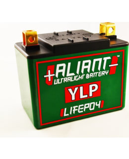

Aliant YLP12 oli itselläni 2 kesää 4-sylinterisessä 1000CC prätkässä kiinni (eka kesä kaasareilla ehkä vuonna 2015, toka ruiskulla), jonka jälkeen se siirtyi KTM 690:seen (1-sylinterinen 650CC) ja se oli siinä käytössä 6 vuotta kunnes se jatkoi matkaansa pyörässä kiinni uudelle omistajalle viime kesänä. Minulla ei koskaan ollut mitään ongelmia virran loppumisen kanssa YLP12 käyttäessä vaikka olen säätänyt megasquirtin kanssa suuntaan ja toiseen sen varassa. En koskaan kokeillut käynnistää sillä henkilöautoa, mutta miksipä se ei pienehkön bensamoottorin kaveriksi kävisi, jossa ei juurikaan ole sähköisiä hilavitkuttimia. Luulen että et edes tajua kuinka pieni ja kevyt tuo YLP12 on verrattuna mihinkään lyijyakkuun.
Nykyisessä endurossani on 32Wh/150 CCA LFP-akku ihan tehtaan jäljiltä ja silläkin saa 300CC 2-tahti moottorin käynnistettyä napista. Tällaista miniakkua käytettäessä voi joskus joutua starttinappia painamaan kahdesti, josta ensimmäinen lyhyt painallus herättelee akkua ja toisella saadaan reilu purkuvirta välittömästi nappiin koskettaessa. Moottorikelkoissakin näkee LFP-akkuja käytettävän. Pakkasella akkua saattaa joutua lämmittämään valoja tms. kuluttajia käyttämällä jonka jälkeen purkuvirtaa alkaa löytymään starttausta varten.

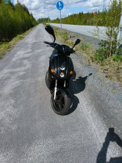

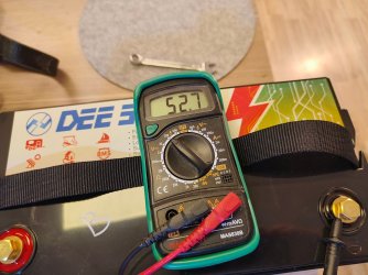

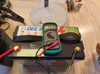

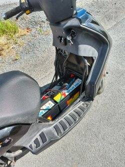

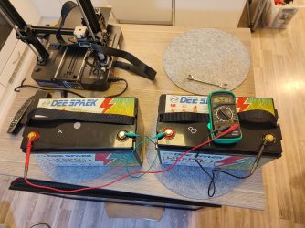

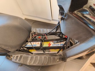

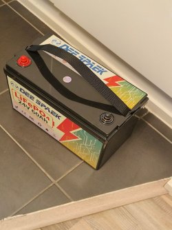

Kaksi 24V akkua tuli moposkootteria varten eBaysta. Ihan hyvältä vaikuttaa. Laitoin yhden akun invertteriin kiinni ja keitin vedenkeittimellä vettä. 1.92Kw ja 90A tuli helposti akusta pidemmän aikaa vaikka BMS onkin 60A. Tai sitten siellä on lämpötunnistin joka katkaisee virran kun BMS lämpenee liikaa eikä 60A rajaa edes ole.
E: ohjekirjassa oli 100A jatkuvaa ja 120A piikkiteho tälle akulle. Näemmä speksit päivittynyt tehtaalla. Kelpaa kyllä.
Kai varmistit että nuo akut sallivat sarjaankytkennän? Usein halpisakut ei salli sitä,

Hommasin lyijyakun tilalle veneeseen täällä aiempina vuosina kehutun TimeUsb:n akun. Tuossa setissä mukana myös 20A laturi. Omaan käyttöön on täydellinen paketti, tai siltä ainakin tuntuu aiemman 75A lyijyakun jälkeen
