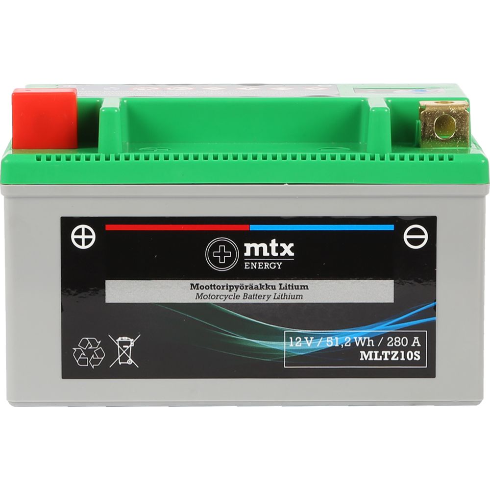

Tuolla motonetin akulla homma tosiaan toimi, ja siinä ei ymmärtääkseni ole edes BMS:ää asioita ”sotkemassa”. Varmasti kovaa runtua tuo sai pakkasella tavallisen 120A laturin runtatessa virtaa, mutta kesti.

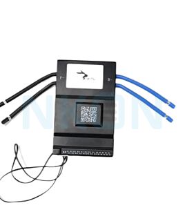

BMS ajattelin samasta kaupasta löytyvää piiriä
