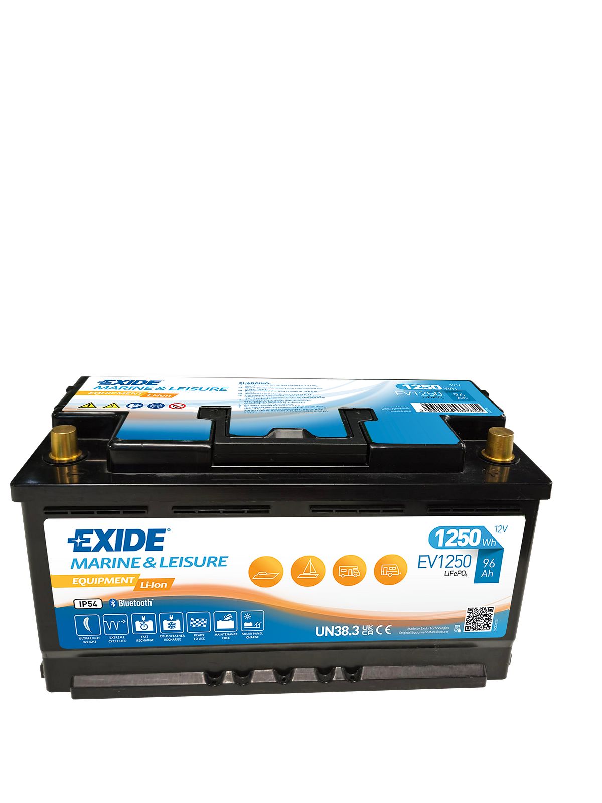

Minulla on veneessä 2kpl 80Ah lyijyakku. Ovat jatkuvasti rinnan kytkettyinä ja sähkön riittävyydestä starttiin huolehtii Victron Energyn akkuvahti. Siinä olisi vamiiksi omat asetukset lithium-akulle. Olen kuvitellut seuraavaksi korvaavani akut yhdellä lithium-akulla, mutta ei niille luvata likipitäenkään startille riittäviä purkuvirtoja. Prutkun valmistajan speksi akulle on:
Winston kennoissa on riittävät purkuvirrat mutta joudut myymään toisen munuaisen.
CCA ja MCA määrittelyt on kehitetty täysin lyijyakuille ajoneuvoteollisuuden tarpeeseen. Lithiumakuista ei yleensä listata vertailukelpoisia lukemia. Itse akkukennojen kemia ja usein myös rakenne pystyy tarjoamaan huomattavasti enemmän virtaa pidemmän aikaa kuin vastaavan kokoinen (C) lyijyakku. Johtuu pienemmästä jännitteen laskusta kuormitettuna sekä lähes tasaisesta jännitekäyrästä. Mutta edullisissa lithiumakuissa on usein pienillä johdoilla tehdyt sisäiset kytkennät sekä alimitoitettu BMS mikä voi aiheuttaa että alimitoitettu akku sammuttaa itsensä jos BMS ylivirtaraja ylittyy. Itselle ei ole tullut vastaan tapauksia missä ei saisi moottoria käyntiin, mutta ääritapauksissa mahdollista. Jo yhden tuollaisen lyijyakun kokoinen lithiumakku pystyy antamaan noin 1000A eli siitä ei jää kiinni etteikö ns voimaa löytyisi.
Suosittelen laadukkaita LFP akkuja tunnetulta valmistajalta ja on otettava myös huomioon että moottorin laturi ei välttämättä ole suunniteltu LFP akun lataukseen. Veneissä yleensä välitykset siten että ongelmaa ei pääse syntymään eli tyhjäkäynnillä laturi kiertää riittävästi jäähdytyksen varmistamiseksi. Akkuliikkeessä kyllä osaavat suositella mallia mitä yleisesti käytetään vastaavassa käyttötarkoituksessa.
Jos akut starttiin pystyvät, tuntuu jotenkin hölmöltä, että valmistaja ei sitä kuitenkaan lupaa. Ei ole pelkoa, että ongelmatilanteessa olisi takuu voimassa, jos on käytetty startin pyörittämiseen, kun moottorin speksi on yllä oleva. En siis uskalla hankkia. Lähemmäksi tonnin akkua ilman takuuta.

Uskaltaisikohan ostaa akuksi veneelle, joka prutkulle valmistaja on speksannut min 975CCA? Ajattelen, että joka tapauksessa hinnan tarvisi jäädä alle 500€.
Datalehti:

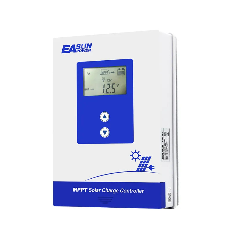

Päivitetään sen verran, että keväällä lähti tuo TimeUsb:n ~115Ah LiFePo4-akku veneeseen vanhan 56kg 180Ah lyijyakun tilalle.
Päivitin samalla veneen vanhan Tracerin MPPT-säätimen nykyaikaisempaan alle 30€ Easuniin, joka tukee litium-akkuja ja siihen pystyy myös syöttämään itse custom-parametrit akulle.
Jääkaappi on nyt ollut veneessä ainakin kolme viikkoa päällä ja eipä tuo lifepo paljoa ole ehtinyt missään vaiheessa tyhjenemään. Veneen katolla 100W+60W paneelia, eikä kotipihassa edes paista koko aikaa paneeleille esteiden (talo/puut) vuoksi. Veneen poijupaikalla onkin sitten täysin esteetöntä aamusta iltaan.
Nyt on näitä pilvisempiäkin sadepäiviä ollut, mutta niin vaan on akku koko ajan lähes täynnä. Huomaa kyllä, että lifepo ottaa hyvin vastaan kaiken paisteen, jos vähänkin pilkahtaa aurinko. Melkein uskaltaisin myös sanoa, että tuo Easunin MPPT toimii paremmin, kuin vanhan Tracerin.
Ainoa miinus taitaa olla se, että syksyllä pitää nostaa LiFePo4-akku pois veneestä ja laittaa lämpimään. Laitoin trukkiliittimet, niin saa vanhan pikku lyijyakun heitettyä tarvittaessa tilalle.
Edit: Ajatusvirhe korjattu, Epever->Easun.

Itsellä samankaltainen projekti työn alla ja sopivaa säädintä siihen etsinyt. Olisiko sinulla linkkiä tähän kyseiseen Epeveriin?
30e säädin kuulostaa kovasti PWM-vehkeeltä.
Mulla on mökillä epeverin tracker 3210 johon saa MT50 -ohjauspaneelin (tai myös pc-kaapelin) avulla syötettyä parametrit LFP-akulle, mutta vaihdan sen tänä kesänä järeämpään victroniin jossa konffaukset saa tehtyä suoraan apilla bluetoothin yli.
Esim. tämä Smartsolar MPPT 100/30 ei ole juurikaan kalliimpi kuin nuo epeverin säädin ja ohjauspaneeli erikseen ostettuina
Tarjouksessa oli tuo 20A versio Alin kautta ja viikossa tuli Puolasta.
Toki se siltä kuulostaa, jos joku Victron suomihinnoilla on ainoa jonka suuntaan viitsii edes katsoa. PWM säätimiä saa muutamalla eurolla ja hullu pitää olla, jos edes kymppiä enempää on sellaisestakaan maksamassa. Eikä nuo MPPT-säätimetkään enää vuosiin ole ollut kalliita ja suunta on ollut alaspäin koko ajan.
Tosiaan tuo vanha oli joku ikivanha EPSolarin (Epeverin) Tracer, joku oman aikansa ihan pätevä säädin MT50 näytöllä, mutta ilman tukea litiumeille. Tuo uusi on siis kiinan Easun, eikä Epever.
Paremmin tosiaan tuo Easun toimii, kuin tuo vanha, mutta johtuneeko osin myös oikeista/paremmista parametreista akulle.
Asensin viime vuonna veneeseen myös shuntin, niin pysyy nyt myös tarkkaan kärryillä kulutuksesta/latauksesta ja varauksen tasosta.
Ei tarvitse enää arpoa riittääkö akuissa jerkkua vielä kuinka paljon.
Kiitoksia linkistä, pitää laittaa kokeiluun jos kerran olet ollut tyytyväinen toimintaan. Eipä tuossa nyt kauhean korkealta putoa mikäli applikaatio ei jostain syystä toimisi omaan käyttööni.
