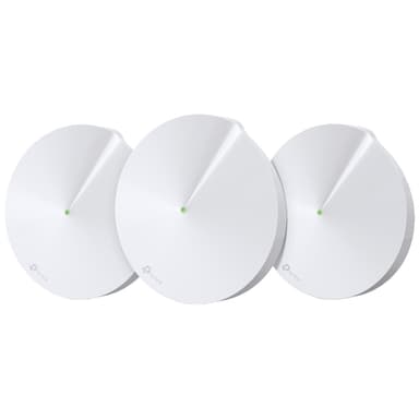

Tulipa tilattua TP-Linkin Deco M5 3kpl satsi. Nyt ehkä vihdoinkin saan kattamaan wifin ympäri vanhan rintamamiestalon. Tällä hetkellä yhteys kattaa olo- ja makuuhuoneen sekä osan keittiöstä. Yläkerrassa on vielä lasten makkarit ja kellarikerroksessa kodinhoitotilat.
Toimii paremmin kuin odotin. Vihdoinkin verkko kattaa koko talon, kellarista toiseen kerrokseen.

TP-Link Deco M5
Modeemin LAN -portissa on kiinni Decon pääyksikkö. Kaksi muuta tukiasemaa on langattomasti yhteydessä pääsyksikköön ja toisiinsa. Modeemin muissa LAN -porteissa on kiinni mm. smart-TV yms. olohuoneen viihdelaitteita.
Asennus oli helppo ja nopea TP-Linkin mobiiliapilla: ensin kytketään pääyksikkö modeemiin ja muodostetaan Mesh -verkko. Sen jälkeen muut tukiasemat yhdistetään yksi kerrallaan Mesh -verkkoon appia käyttäen. Siinä tuo on pääpiirteissään.

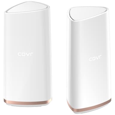

Onko parempia mesh reitititin vaihtoehtoja samassa hintaluokassa? Netgear Orbi AC2200 tri-band Mesh WiFi 2-pakkaus - Kaikki älytuotteet
Ei ole mahdollisuutta yhdistää reitittimiä piuhalla toisiinsa.
Taitaa taas edullisemmin olla tää..
Myös kolmekanavainen ja voi kytkeä piuhoilla tai olla kytkemättä.
