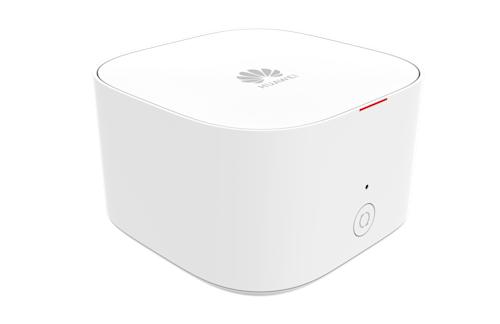

Onnistuuko olemassa olevaa Huawei wifi mesh 3 verkkoa laajentaa nykyisestä kolmesta purkista? Mistään en löydä tuota tietoa mikä on raja, onko se tuo kolme?
