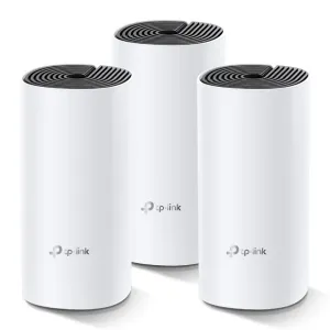

Tp-Linkin M4 Meshi ollut ny 3-4kk käytössä, ja hyvät kokemukset tähän mennessä, etenkin kun huomioi Powerin alehinnan .. (3 meshin paketti ~119€, josta vielä pois -50€ kun "solmin" sähkösopimuksen.. sähkösopimus kylläkin peruuntui kun kävi ilmi että mulla 24kk määräaikainen, mutta meshien hintaan se ei vaikuttanut. [mainitsin asiasta jo kassalla, jossa likka totes että ei haittaa, saat alennuksen jokatapauksessa :lol: ] )
Ennen meshejä yritin tulla toimeen yhdellä Huawein 4G purkilla, jonka joutui sijoittamaan keskelle taloa olohuoneeseen, jotta wifi kuuluisi koko talossa.. Ongelmana oli erillinen autotalli jossa 3 wifi valvontakameraa. Autotallissa sijaitsevien kameroiden yhteydessä tahtoi olla ongelmia, ja 4G signaali talon keskellä oli heikko.
Nyt meshien myötä sain siirrettyä 4G purkin yläkerran makuuhuoneen ikkunaan, ja siellä on ensimmäinen meshi johdolla kiinni reitittimessä. Toinen meshi on keskellä taloa telvision takana piilossa, langattomasti (siellä missä ennen oli 4G huawei). Kolmas meshi on autotallin sisällä langattomasti, johonka valvontakamerat on nyt langattomasti yhteydessä.
Olohuoneen ja autotallin meshien välinen yhteys on "keltaisella", eli kantavuus on aika rajoilla, mutta toistaseksi on riittänyt kun mitään kriittistä tarvetta ei autotallin päässä ei ole.. Talo on v.1949 puutalo, jossa n.100m2 / kerros.
Tp-Linkki M4 ei tosiaan tyydytä jos säätäminen on pääasia, mutta ilmeisen hyvin toimivan verkon M4:llä saa aikaiseksi. Myöskin jokaisen meshipurkin takaa löytyvät rj45-portit on kiva juttu. Rj45 portin ansiosta sain vanhan brotherin verkkotulostimen kytkettyä "langattomaksi".

Tulipaha tarjouksesta tälläinen otettua..
Tarkoituksena olisi saada rivitalon toisesta päädystä toiseen päätyyn wifi yhteys, vieläpä alakertaan. Jos ikkunan lähelle laittaisi tuon yhden laitteen (4g huawei reitittimeen johdolla varmaan eka kiinni?) , ja toisen sitten vastaavasti alakerran ikkunan vierelle toisee päätyyn taloa, niin mahtaisikohan riittää? SIllä kellarin kautta varmaan hankalampi toteuttaa, kun aikamoinen bunkkeri sattuu olemaan.. Onneksi noita 3kpl tossa on, että jotenki kait pystyy värkkäämään.
Itse ostin saman. Ensimmäinen ongelma minkä havaitsin ja kaipailisin apuja. Missä vika?
Orbitin reititin olkkarissa ja tv tasolla vastaanotin toinen vastaanotin n. 10m päässä. Netti 100/10. Jos pelailee konsolilla niin kaista ei ilmeisesti riitä muuhun. Mittausten mukaan olohuoneessa 100/10 ja 10m päässä 45/4 joten kaistan luulisi riittävän kun johdolla ei mitään ongelmia. Miten tuota kannattaa lähteä ratkomaan? Lähtee härveli takaisin jos on ominaisuus.
Kokemuksia tuosta laitteesta ja wifi-verkon laajentamisesta asuntoon;
Noi TP-link deco laitteet ovat toimineet mainiosti kahden kerroksen välillä langattomasti, mikäli rakenteet ovat puuta tai muuta kevyttä materiaalia. Kellariin ei välttämättä saa varmasti hyvää nopeutta sementin tai vastaavan lattian läpi, jossei rapussa ole avointa tilaa riittävästi.
Parhaiten saa täydet nopeudet vetämällä kerroksiin ethernet kaapelin ja ketjuttamalla tukiasemat langalla.
