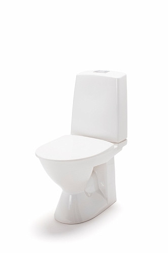

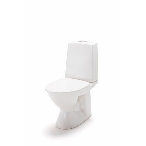

Käsittämätöntä miten huonoja kalusteita nykyään asennetaan... Joku aika sitten oli lehdessä juttu, kun uuden osakkeen käsienpesualtaat olivat niin onnettomat, ettei niissä voinut pestä käsiä tai yhtään mitään. Rakennuttaja toki ilmoitti, että tätä tilattiin. Pöntöt eivät vedä ja moni suihkupääkin on käyttökelvoton.
Noita nykyään tuntuu perusratkaisuna monesti olevan eikä omiin korviin ole ainakaan valituksia kantautunut.
Jepsistä, kävin kattoon tilanteen paikan päällä ja totesin, että on just näitä kelvottomia pönttöjä joita joskus tulee eteen esim. hotelleissa, jotka menee ihan normitoimituksestakin tukkoon. Vesilukko on ahdas ja matala ja maailman hygieenisimmäksi itseään tituleeraava pönttö ei edes humauta sitä vettä paineella vesilukkoa kohti, vaan kierittää pyörteellä laitoja pitkin, ettei tule kunnon paineiskuakaan. Heitin sinne kokeeksi nyrkin kokoisen tupon wc-paperia ja vedin, niin välittömästi tukossa, vaikka pöntön laski täyteen vettä. Jossain vaiheessa sit paperi meni vesilukon läpi ja pönttö tyjeni kovalla huminalla, eli ei varmaan tosiaan putkistossa oo mitään vikaa. Lisäksi pöntön sisäosa oli jumissa, niin ei voinut huuhtelun määrääkään säätää, mutta eipä se varmaankaan juuri auttaisikaan.
Ei kai siinä, rakennuttaja varmasti sanoo, että pönttö on just se mikä esitteessä on mainittu ja tilaus on toimitettu täsmällisesti, joten pitää omalla kustannuksella asennuttaa joku parempi pönttö, en kehtaa tuollaista roskaa vuokralaisille jättää. Onko suosituksia? Ido Seven, Svedberg mainittu ainakin aiemmin.
Varma valinta ido seven d iso jalka, peittää samalla mahdolliset vanhan pytyn liimaus jäljet
Ei tuo Glow ihan valituksista vapaa ole, en nyt muista kumpaa on valiteltu, huonoa vetävyyttä vai että paska tarraa helposti pintaan kiinni.
Seven D ehkä se varmin valinta.
Meilläkin aikanaan vaihtui vessanpönttö vanhan hajotessa uuteen ja tottakai taloyhtiöhän sen vaihtoi uuteen. Oli vaan oletuksena sellaisella eko-moodilla että edes isommalla huuhtelulla ei meinannut edes kusi mennä putkesta kunnolla pöntöstä pois. Googlasin kyseisen pöntön manuaalin ja säädin itse huuhtelun täysille kun vakioasetuksilla ei meinannut kakkakikkareet mennä yhdellä huuhtelulla mitenkään pöntöstä pois.
Ja sitten samaan aikaan taloyhtiö valittaa että viemärit menee tuikkoon kun vettä pihtaillaan liikaa... Kai ne nyt menee tukkoon jos wc-pöntön huuhtelu säädetään oletuksena niin että se lirauttaa ehkä desin vettä pönttöön. Idioottimaista mielestäni pihdata jostain pöntön huuhtelusta kun muutenkin taloyhtiön viemärit kaipaisivat enemmän virtausta ettei paska tekisi patoja joka mutkaan.
Täällä on ilmeisesti tuollanen idon seven d mallinen sekä joku pienempi malli.. en oo varma mikä kolmannessa vessassa on kun vaihto/remppakuntonen pytty vuodon takia..
Jokatapauksessa tuntuu olevan tuo seven d omaanki käyttöön liian vesipihi malli.. Joutuu molempia käytössä olevia pyttyjä vetämään ihan vaan ohi kulkiessa jos ei muuta että saa vaan liikettä putkistoon eikä jää viemäriin vedetyt tuotteet jumittamaan..
Mahtaako tänäpäivänä löytyä enää edes sellasia vanhan liiton pönttöjä missä menee oikeesti reilu määrä vettä ettei tämmösessä vähän pidemmällä viemäristöllä olevassa talossa jäis kakkulit ja paperit jumittamaan mihikkää ennen kaupungin verkkoa..
Säädettävissähän noissa noi huuhtelumäärät ovat. Eikä edes mitenkään kovin vaikea homma ainakaan Idon pytyissä.
