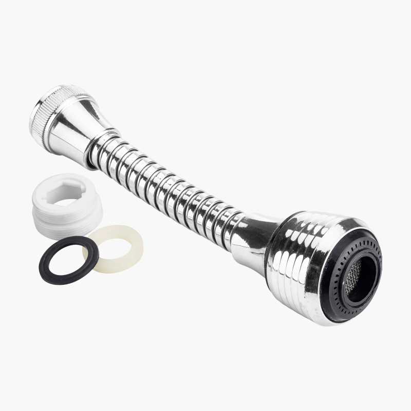

Löytyykö tämmöistä valmista settiä käänneltävällä muotonsa pitävällä letkulla ja vaihdeltavalla suihku/hanasuuttimella keittiöön, mutta pidemmällä 25-40cm varrella niin, että voisi tiskialtaassa missä hanan kärjen ja pohjan väli ei ole kovin suuri muotoilla tuohon shikaanin niin, että saisi letkusuuttimen tuotua kärjen tasolle tai jopa sen yläpuolelle, mutta silti saisi käyttöönsä vapaasi liikuteltavan suihkukärjen, millä näppärämpi huudella asioita tiskialtaassa?
Tuossa bilteman härpäkkeessä liian lyhyt varsin. Sen saa ehkä juuri suunnattua ylöspäin, mutta ei millään mutkaa takaisin alas.
Tai toinen vaihtoehto, että tuollaisia muotonsa pitäviä lyhyitä varsia myydään erikseen ja siihen sitten pelkkä suihku-/hanasuutin kärkeen. Laadukkaat valmistajat kuten Oras ensisijalla.
edit: Löytäisköhän joku tätä jostain suoraan hyllystä ensihätään pk-seudulta?
-Tai jotain yhtä toimivan näköistä. En itse tykkää hirveästi siitä, että yksisuihku/monisuihku-toiminto tapahtuu joko kiskomalla kärkeä alas tai ylös, ja tuossa se tapahtuu sivulla olevasta napista. Ei se tiskipöydässä kiinni oleva hanan tyvikään siitä varmasti tykkää.
edit2: Oikea nimi tuolle suuttimelle taitaa olla 2-toiminen nivelporesuutin.
