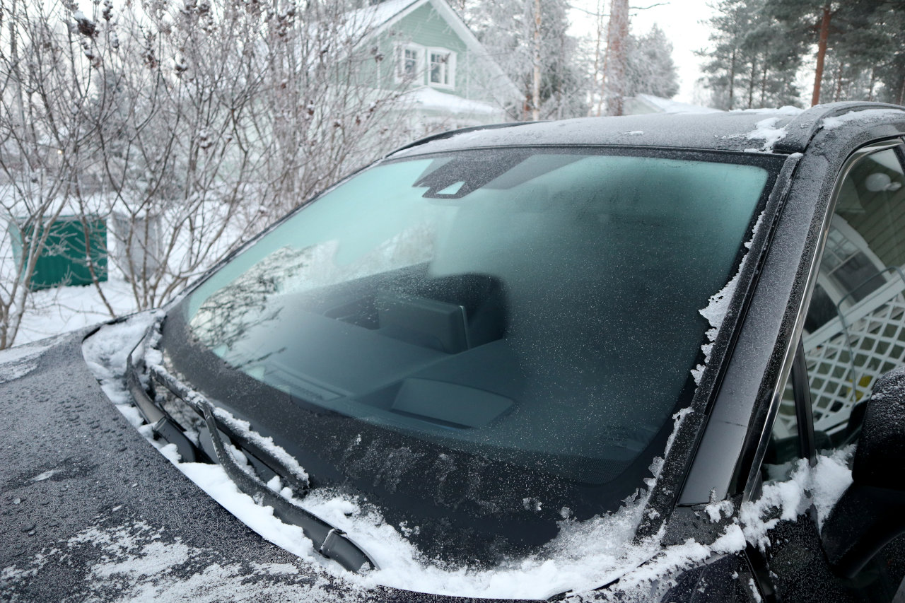

Tulipä tässä varustehinnastoja tavatessa mieleen, että miten hyvin plugareissa riittää esilämmitysteho kabiiniin kovilla pakkasilla. Näemmä täällä suunnalla autoliike koettaa kovasti kaupitella jokaiseen Octavia iV:hen Webastoa.
Vuorokauden koeajon aikana sattui olemaan aamulla muutama aste pakkasta ja auto oli pelkällä sähköllä lämmin (toisin kuin kauppias väitti), mutta tuleeko raja jossain vastaan?
Moottorinlämmitin lienee kuitenkin erillinen laite?

Ei vielä ole ollut kovaa pakkasta. Ravissa pelkällä ilpillä ei paljon esilämpö laseja sulata, lauantaina oli -9°C, kuvassa tulos. Ajossa lämmintä on tähän asti kyllä riittänyt. Jos pilvipalvelusta tuleva lämmityskäsky sattuu menemään perille, niin tuulilasi kyllä sulaa tuulilasilämmittimellä. Jostain syystä sitä ei saa päälle autosta itsestään ajastaen.
esilammitys-9
Passat GTE:stä jotkut ovat muilla foorumeilla valitelleet, ettei lämmitys riittäisi, mutta ainakin omaan käyttöön lämpöä on ollut riittävästi. Lataukseen ja lämmitykseen yhtäaikaa ei meinaa riittää, mutta sen ratkaisin yksinkertaisesti niin, että auto latautuu heti täyteen kun pistokkeen kytkee, ja lämmitys on sitten aamulla. Mitään erityisen kovia pakkasia ei kyllä ole viime talvena näkynyt, mutta -15 oli muutamana päivänä ja hyvin lämmitti. Ja tämä siis 10 A latauslaitteella.
Ei taida monikaan nykyauto pärjätä 80-/90-luvun Saabille, mitä kabiinin lämpöön tulee...Ton suhteen olisi paljon parannettavaa näihin pohjoisen oloihin, anopin auris-ja corolla hybridit, kaverin ioniq ja toisen outlander tarjoaa astmaisen hiiren yskäisyn verran lämpöä hyttiin talvella.
Hybrideissä se vika että polttista ei mielellään käytettäisi kun kulutus nousee, ja akku on niin pieni ettei sieltä ole oikein varaa ottaa paljoa tehoa lämmitykseen. Täyssähköissä ollaan sitten taas ihan eri tasolla.
Aikoinaan kun ajelin talvea 350Z:lla lämpöä kyllä riitti välittömästi kylmäkäynnistyksen jälkeen. Kesällä sitten alkoikin vaihdelaatikon vierestä jalka lämpeämään
