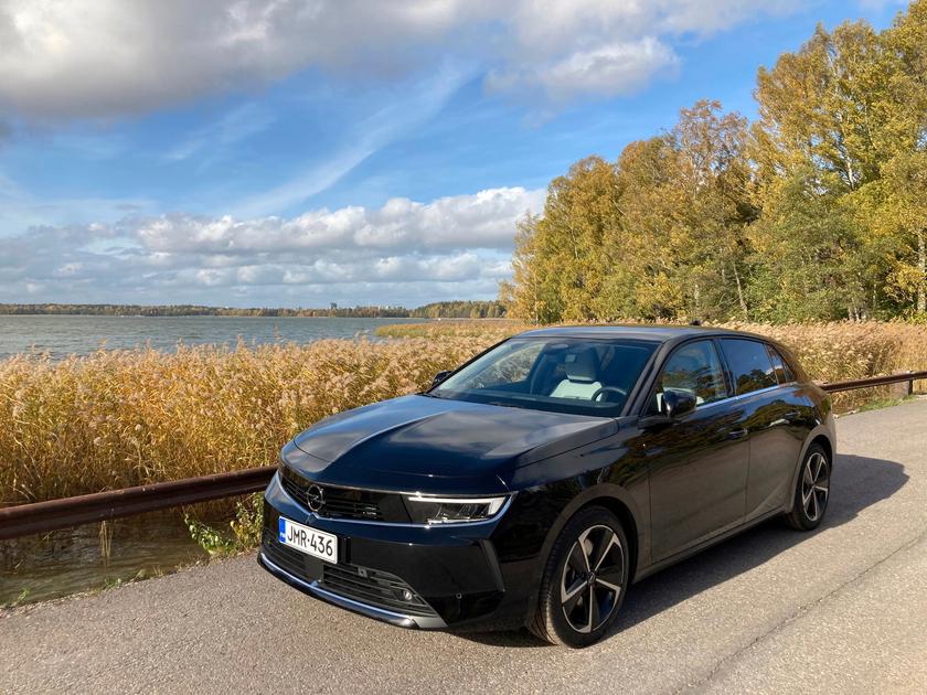

Auton osto saaga jatkuu edelleen. Nyt olisi kiikarissa tällainen hybridi Astra. Kokemuksia tästä kellään..? Arveluttaa onko tekniikka luotettavaa kun tämä on nykyään Stellantis konsernin tuotantoa.
Kyseessä olisi vm2023 auto jolla on ajettu noin 40 000km.

No eipä se GM nyt varsinaisesti mitään huippulaadusta ole myöskään tunnettu.
Aika sellaista tasaharmaata massaahan nuo ovat, mutta eihän stellantiksen laitteissa noin muita laajamittaisia ongelmia ole kuin ne öljyjakopäät, ja sekään ei ole ongelma kun tietää että siellä on öljyhihna.
Katselin noita Astra plugareita aika paljon kun olin autoa etsimässä, mutta päädyin sitten lopulta itse hybrid 145 versioon. Ehkä eniten mua epäilyttää noiden plugareiden tekniikassa se, että jatkotakuu maksaa uudessa hinnastossa plugarille melkein tuplat siitä mitä se maksaa bensalle, hybridille ja täyssähkölle, ja luulen tuossa olevan jotain matematiikkaa takana valmistajan toimesta.
Noissa (ei-plugin) hybrideissä on se bensamylly uudemman sukupolven versio Stellantiksen 1.2 turbosta, jossa on märkähihnan sijasta jakoketju, mikä sekin tuntui ihan positiiviselta muutokselta aiempaan nähden. Toki sitähän ei tiedä mitä lastentauteja näistä vielä paljastuu...
Tämän sanottuani sen mitä olen merkkifoorumilta lukenut niin ei noissa nyt ihmeellisesti ole vissiin ainakaan vielä vikoja ilmennyt. Voimalinja itsessään on kuulemma oikein mukava ja Astra L yleensäkin autona todella mukava ja hiljainen peli ajella. Eniten pärinää Astroista on kuullut jäätyvistä ovenkahvoista.
Ok, kuulemma tässä 1.6 Turbo plugarissa on ketju eli ei sen puoleen huolta. Kävin tänään koeajamassa vastaavan mutta vähän enemmän ajetun niin tuntui miellyttävältä kokemukselta.
Se mikä miellytti muutenkin niin motarilla kun akkuprosentit putosi niin pikkutielle siirtyessä tuli lähes 10% takasin.
Laitoin siitä halutusta yksilöstä tarjouksen niin saa nähdä mitä huomenna vastaa. Toivottavasti olis viikonloppuna jo uusi auto alla.
