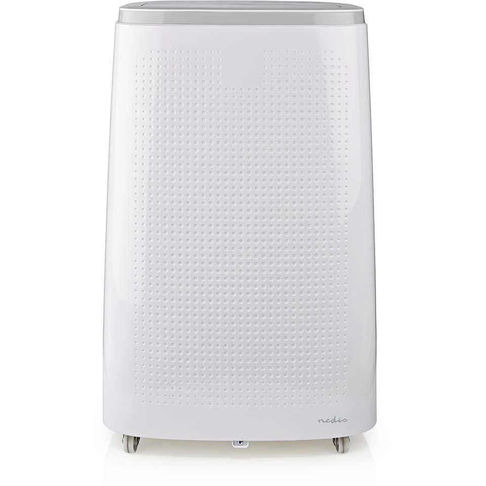

Ilmankuivainta talliin, oon Nediksen tuotetta https://www.tuontitukku.fi/rakentam...steudenpoistaja-4l-sailiolla/p/5412810405992/ katsonut.. Eli siis tälläistä, mitä ihan alusta asti myydään ilmankuivaimena.
Mutta onko tuo ensimmäiseksi linkkaamani tuote myös "ilmankuivain", kun käsittääkseni tuo on viilenyslaite.. Eli onko nuo 3-1 laitteet ihan yhtä hyviä ilmankuivaimia, kun muut?
