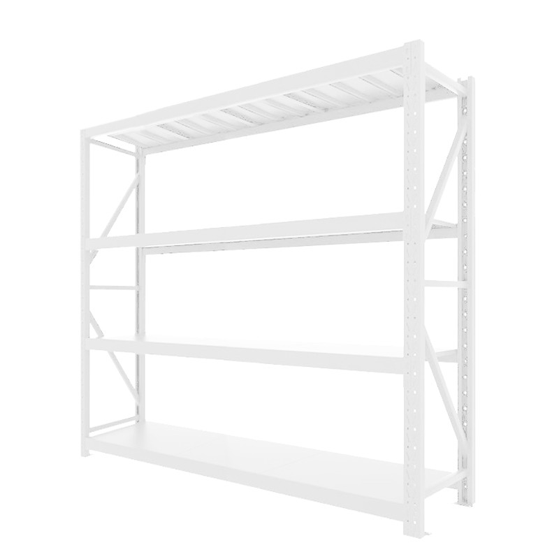

Peltistä varastohyllyäkin tulee huomenna 21m. Ja huomenna jatkuu sähkörasioiden kytkentä.

Onko suosituksia, mistä laadukkaat ja edulliset
- hyllyt (metalli-) talliin/varastoon ja
- muoviset palamaton talliin?
Swisstarx tullut vastaan, mutta pirun kallista. Quadraflooria kaverilla ja suositteli. Autodudella vissiin omansa. Saksasta (Amazon) löytyy myös ja vaikka mistä muualta. Onko kokemuksia?
Mä ostin Motonetin hyllyt, speksillä "isot ja halvat". Kattelin kans käytettyjä, mut just tuolloin ei natsannut sopivassa koossa, hinnassa ja sijainnilla. Noi on ihan ok:t. Kasaaminen on perseestä, mutterit kapeassa railossa jota reunustaa terävät peltireunat, mut kun kasassa ja seinässä kiinni niin kohtalaisen tukevan oloiset. Yhdellä hyllyllä on mun sukelluspullot ja muuta romua yht +40 kiloa, ja sen se (yksi hylly) just vielä kantaa. Ilman seinäkiinnitystä noi olis liian kiikkeriä. Ehkä huonoin puoli itselle on toi liukas peltipinta hyllyissä, muuten ajaa asiansa.
Ostin ite kanssa noita ja oli niin paskoja et jouduin korvaamaan oikeilla hyllyillä. Tuohon ku nykäs 60 kilosen moottorilohkon alimmalle hyllylle ni koko paska meni pysyvästi mutkalle vaikka kantavuutta pitäs olla 70 kiloon asti ja tossa ei tuu mitään jäykkäreitä mukana vaan koko laitos on sellanen huojuva mekanismi joka on pakko kiinnittää seinään. Kastenin hyllyt seisoo mulla omilla jaloillaan, on korkeempia, tukevampia ja 100x laadukkaampia, jonka lisäks todella helppoja koota eli en voi suositella noita motonetin hyllyjä kenellekään :D
Noissa tollasissa yleensä myyjältä saa sit kustomoidun määrän tavaraa, kun niillä on tota kamaa niin isot määrät, ni kyselyä vaan et millasen paketin kaipaa.
Joo, toi 70kg/hylly on ihan hatusta vedetty, ei varmaan kestä sitä. En laittais 40 kiloa enempää per hylly ikinä. Ja olisin varmaan ostanut noita Kasteneita jos olis ollut kätevästi saatavilla, vaikka ovat käytettynäkin melkein tuplahintaisia. Eipä noissa toisaalta mitenkään käyttöarvo vähene käytössä.
Ostin aikanaan niin ikään Motonetistä niitä halvemman pään metallihyllyjä, kun piti saada jonkinlainen hyllyratkaisu aikaiseksi häkkivarastoon. Ihan täyttä kuraahan ne hyllyt käytännössä oli, eivät kestä lähellekään nimelliskuormaansa ja kasaaminen on vähintäänkin mielenkiintoista.
Piti ostaa yksi vähän siistimpi hylly, niin päädyin aikanaan Fornorthin hyllyyn. Kestää katseita ja varmasti myös nimelliskuormansa. Maksaa toki aika paljon ja kevyempi 800 kg versio näyttää olevan pitkälti loppuunmyyty. Järeämpiä saa vielä.
Jos ei ole erityistä tarvetta metalliselle niin puisen kun tekee niin saa myös erittäin kestävän, ja juuri sen mallisen kuin tila tarvitsee. Itsellä varastossa hyllyt puusta, rungot 42x42mm ja siihen raakalaudasta hyllytasot
Itse tein myös 42x42 autotalliin hyllyt, lastulevystä tasot. Ainoa mitä nyt muuttaisin niin lyhentäisin jännevälin <2m. Tuli aikanaan ahnehdittua/ aliarvioitua tulevaa kuormitusta
Omasta mielestä kiskohyllyt vai mitä nämä sovellat, ja elfat ja elements systemssit onkaan, niin on kyllä myös hyviä. Saa säädettyä sopivaksi hyllytasot, eikä "runko" ole tiellä. Tosin mitää superraskasta eivät varmaankaan kestä, mutta tuollaista perus tavaraa hyvinkin. Plussaa se, että voi tehdä esim. katonrajaan yhden hyllytason siten, että alla mahttuu kävelemään. Kohtuu helppo tehdäkin, tosin eivät ole erityisen edullisia loppujen lopuksi.. Toki jos tilaa on, niin perushyllyt varmasti menee hyvin ja tosiaan osa tavarasta vaatii kantavuutta; on sellainen hylly itselläkin, minne raskaammat asiat menee..
