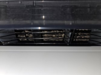

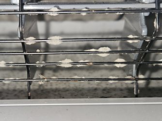

Reilu kolme vuotta vanha Mitsubishin LN25 vetäissyt itsensä aivan homeeseen. On ympärivuotisessa käytössä. Onko ihan normaalia, että näinkin uusi laite voi vetää itsensä täysin homeeseen? Suodattimet olen puhdistanut aina säännöllisesti, kennon imuroin samalla, ei sammutella kesälläkään jne. Ongelmaa ollut jo pidempään, luulimme tyhmänä, että puhaltaa välillä jostain sisältään pölyjä ulos, mutta onkin näköjään ihan vaan hometta, mitä on jo pidempään sylkenyt ulos.
Yläkerrassa löytyy toinen ILP (Mitsun FT35), joka on asennettu samaan aikaan ja se on täysin puhdas sisältä samoilla huoltotoimenpiteillä ja käyttötavoilla.
Alla muutama kuva, pintapuoliset homeet mitkä näkyy ekassa kuvassa puhdistin jo itse, mutta koska rumpu aivan homeessa, vaatii täyden purkamisen. Ei näin uutta laitetta halua lähteä itse atomeiksi purkamaan, niin tilasin huollon tähän firmalta, jolta laite ostettu. Voiko laitteessa olla vikaa, jota virhevastuun nimissä voisi selvitellä vai onko kyseessä vain ILP:n "ominaisuuksia"?

Onko tuossa keittiö lähellä? Jos vaikka rasvakäryt/rasvapöly pääsisi tuonne kertymään ja siinä alkaa sitten kasvamaan kaikkea kivaa.

Meillä 1,5 vuotta vanha LN35 ja pientä vaaleaa palleroa siellä täällä. Ei noin paljoa kuin tässä kuvassa, mutta kuitenkin. Pumppu on myös ympärivuotisessa käytössä. Talvella lähinnä maalämmön tukena nolla kelien molemmin puolin kun lämpökäyrä ei ole optimi.

Reilu 5 vuotta vanha Mitsu LN35 ei ole tehnyt samaa. Toisesta syystä huoltajakin kävi kesällä. Eikä se huomannut mitään epänormaalia.
Daikinin asentanut heppu kyllä hieman "haukkui" Mitsua, että puhallinrumpu keräisi pölyä herkästi?

Meillä ihan samaa kahden kesän viilennyksen jälkeen. Miettinyt kanssa, että millä tohon siipeen pääsisi järkevästi käsiksi, kun ei kiinnosta kovin paljoa purkaa koko konetta. Näitten purkamista ei ole tehty kovin helpoksi.
Täytyy varmaan koneilla painaa höyrypesurilla tohon siipeen, jos sillä yhtään irtoaisi. Tiedä sitten kuinka sotkuista se tulee olemaan.
Kyllä se purkaminen käy yllättävän helposti, että roottorin saa irti ja pesuun. Räjäytyskuvat ja jopa youtube videoita löytyy varmasti. Ei väkivaltaa ja ottaa kuvia, mitä on tullut irroiteltua. Projektina noin tunti ensi kertalaisena se otti.
Liesi tulee n. 4 metrin päähän, joten on aika lähellä, muttei nyt ihan vieressä. Käryt vedetään kyllä suoraan ulos, mutta voihan tuolla olla jokin vaikutus.
Jos omalla kohdalla jotkin x olosuhteet ja laitteen ominaisuudet johtavat parin vuoden välein tuollaiseen läpihomehtumiseen, pakko ottaa itsellä tuo puhdistus rutiiniksi. Ei varmaan tuon huoltoliikkeen täydellinen puhdistus halvaksi tule.

Jotenkinhan tuossa on käynyt niin, että toinen pumppu on kerännyt reippaasti pölyä sisälleen ja sitten kesällä kun jäähdytetään, niin kenno ja pöly märkänä ja homehtuu. Se huonepöly sisältää kaikkea inhaa, kuten hilsettä ihosta, käryä keittiöstä ym orgaanista ja on oiva kasvualusta kaikelle möhnälle. Ehkä pitäisi pestä kenno huolella ennen jäähdytyskautta.

Olisko jäähdytys sammutettu syksyllä niin ettei ole annettu laitteen kuivua. Itse kun jäähdytyksen olen sammuttanut niin laittanut pyynnin isolle ja kone kierrättänyt vain pelkkää ilmaa parisen tuntia jotta paikat kuivaa. Ja keittiössä vanha FD25 mitsu sijaitsi.
Voisi olla hyväksi kuivatella välillä kesälläkin.
-Sekä uutta ILP:n paikkaa miettiessä selvitellä miten sen sisäyksikön voi puhdistaa, ilman että tarvitsee kokonaan irrottaa seinältä. Jos mahdollista edes.
