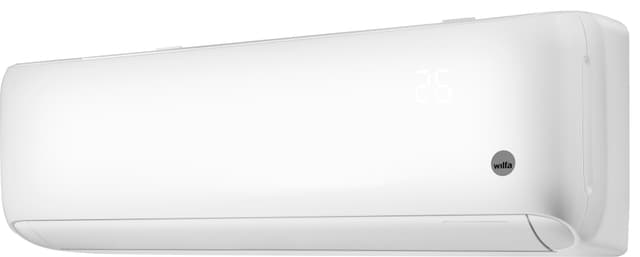

Edelleenkään en katsonut Wilfan speksejä, mutta olisiko ollut tämä tuo wilfa Ilmalämpöpumppu Gree Lomo Nordic 2,7/2,8 kW
^No ilmankos, kun yritin noita teholukuja löytää vastaavanlaisia eikä millään tuntunut osuvan samoja lukemia :D
Laitoin tilaten tuon Wilfa HP-7200 Nordic. Pitää tutkia saako tuon yhdistettyä Jäspi Ecowatti sähkökattilaan, vai täytyykö käyttää irrallisena lämmittimenä/viilentimenä.
