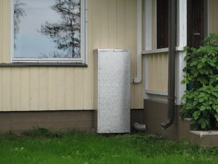

Ainut mahdollinen seinusta on mihin sen saisi järkevästi (että puhaltaisi sen + toisen huoneen läpi). Ja siinä seinustalla jo iso ikkuna + ilmantulo räppänä, oikealla puolen hieman olisi tilaa mutta alkaa viistosti menemään sitte. Ei oikein tunnu tilaa löytyvän muulle kuin lattia malliselle :hmm:
Tuossa joku vanha kuva löytykin siitä seinustalta.
