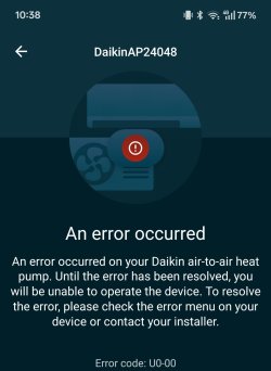

U0 viittaa siihen että kylmäainetta on vähän - voi siis olla jotain vikaakin, kuten vuotoa tms. Seuraisin tilannetta, ja etenkin sitä että onko tehot laskenut. Jos tekee toiste niin yhteys asentajaan ja vaatia katsomaan, koska takuutahan pitäisi vielä olla.
Aivan. Sitähän se tosiaan näyttääkin! Seurailen tilannetta ja sitä laitteen tehon alentumista en ole vielä huomannut. Shelly tuohon on asennettu, mutta se ei pitäisi mitään toki vaikuttaa.
Takuu pitäisi olla 5 vuotta, kun rekisteröin ilpin silloin aivan aluksi.
