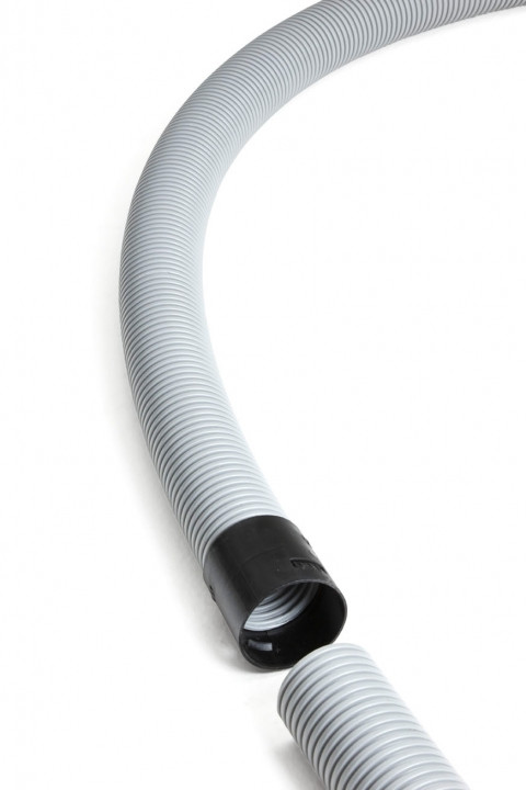

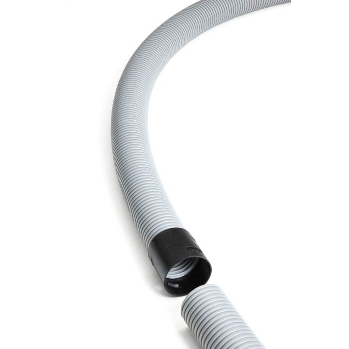

Aika erikoinen, kun sen pitäisi olla 76mm reikeli.
Siihen kävisi tämä:
En kyllä mitenkään saa mitattua 76mm reiän halkaisijaksi. Tuo 72-73mm on jo antelias lohjenneiden reunojen vuoksi, voi olla että se on vain 70mm. Katselin itsekin viemäriputkia, mutta en millään usko että 75mm uppoaa tuohon.
Ei kyllä mitenkään saa mitattua 76mm reiän halkaisijaksi. Tuo 72-73mm on jo antelias lohjenneiden reunojen vuoksi, voi olla että se on vain 70mm.
Ehkä tuon tapainen säädettävä. Tosin tuon ympärys taitaa olla edelleen väärä 75-100.
Tai sitten 50 viemäriputki + paljon eristettä. Periaatteessahan tuo putki ei ole edes pakollinen ellei siitä ole sovittu taloyhtiön kesken vaatimuksena. Kaato kun on kunnossa ja riittävästi eristettä molemmissa päissä niin se on riittävä taso.
Kai siinä on ideana, että jos kondenssivesiputki katkeaa, niin vesi valuu ulos, eikä seinän sisään. Lisäksi tykkään itse että ilma tulee hallitusti asuntoon sisään, eikä rakenteiden välistä, joten mieluusti se läpivienti saisi olla tiivis putken ja seinän välistä. Reiästä puhaltaa ilmaa sisään nytkin, vaikka ulkoseinä on rapattu umpeen. Jostain elementtien/villojen välistä ilma kulkee iloisesti.
Ehkä tuon tapainen säädettäviä. Tosin tuon ympärys taitaa olla edelleen väärä 75-100.
Polyuretaanivaahvdolla jos sen tulppaa putkien asennuksen jälkeen, niin siitä saa tiiviin.
Uretaani kannattaa useammassa vaiheessa lisätä ja odottaa välissä sen kuivuminen, kun siinä uretaanissa se pinta ("nahka") on ilmatiivis. Sillä tavalla siihen saa useamman ilmatiiviin kerroksen.
Pistoolivaahdot laajenevat vähemmän kuin pillivaahdot. Eli kannattanee mahdollusuuksien mukaan pistoolivaahtoa laittaa ja vielä mielellään sellaista vähän laajenevaa uretaanivaahtoa.
Niin siis liian pienen putken ja seinän väliin laittaa uretaania? Ei sekään nyt kovin kätevältä kuulosta. Onkohan tällä planeetalla esim 65-70mm putkea saatavilla.
Haeskele myös asennusputken nimellä. Tämä sopisi, mutta pitäisi saada noutoetäisyydellä ettet joudu tuota 59 toimitusmaksua maksamaan, mikä tekee asiasta järjetöntä.
Tai jotain randomia kuten tämä
Ilppi oli pois julkkarirempan ajan. Ulkoyksikkö oli parvekkeella. Laitoin seinätelineen takaisin ja siistin makuuhuoneen läpivientiä uuden putken avulla, jotta saisi tiiviin läpiviennin. Se ja olohuoneen läpivienti näyttivät alun perin about tältä:
Ongelmana on, että olkkarin reikä rapattiin umpeen parvekkeen puolelta. Ajatuksena oli porata kivikuppiterän keskellä olevan poranterän avulla kohdistusreikä sisäpuolelta, jotta näin saisi siistin reiän porattia ulkopuolelta oikealle kohdallen. En ottanut mittoja ylös, että missä kohtaa se reikä ulkopuolella on, eikä sitä seinästä enää mitenkään erota.
Ei se vielä mitään, mutta seinä onkin 42cm+ paksu, veikkaan että ehkä 43-44cm riippuen rappauksen paksuudesta. Mistä löytää 73mm reikään riittävän pitkän läpivientiputkin ilpille? Miten tarkkaa on, että putki on juuri reiän kokoinen, eikä esim muutamaa milliä pienempi?
Tuossa sun kuvassa vanhakin putki on 75mm, joka on sahattu pituussuunnassa halki jotta saatu mahtumaan pienempään reikään.
