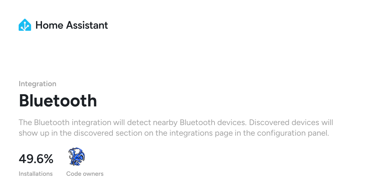

Sain HACS:sta asennettua Ruuvi integraation, mutta ei näy Tageja. Palvelin läppärissä on BT päällä, ainakin puhelin näkee sen.
Ruuvitagi kuitenkin löytyy esimerkiksi puhelimella bluetoothilla/ruuvitag-sovelluksella?
Joku kokeneempi varmaan osaa paremmin auttaa. Itsellä toimi yllättävän helposti ja oli todella yksinkertainen käyttöönotto. En tiedä onko siinä sitten eroa, että on raspille asennettu. Että tarviiko sulla vielä jonkun asetuksen läppäristä.
HACS integraatiossa Ruuvit pitää lisätä configuration.yamliin.
Ruuville on myös virallinen integraatio, HA:n pitäisi löytää ne ihan tuon virallisen integraation kautta automaagisesti eli tuota HACS-integraatiota ei tarvitse normaalisti lainkaan.
Näkyykö tämä sisäinen Bluetooth Home assistantin integraatioissa, tai oletko onnistunut parittamaan jotain muuta Bluetooth-laitetta HA:han? Haiskahtaisi vähän, että vika on siinä miten HA ja toi sun läppärin Bluetooth keskustelevat keskenään. Tai siis, eivät keskustele.
Vaikka läppärissä olisi BT, ei HA välttämättä silti osaa käyttää sitä, ts. ajurit ko. laitteelle puuttuu.
Jos ei, niin HA ei tunnista läppärin bt-automaattisesti. kannattaa koittaa vielä boottia jos se ilmestyisi.
Tuossa HA:n ohjeet mitä BT:hen tulee
EDIT: Jos ei tunnista niin voi olla, että joudut hankkia bluetooth usb tikun tms. Itellä on ASUS USB-BT500 joka ainakin toimii. Em. bluetooth ohjeissa on myös varmasti toimivien sovittimien lista.
Kiitos kaikille BT ohjeista. Vika todennäköisesti siinä ettei HA ja läppärin BT keskustele. Kokeilen tommosta lisämurkulaa usb:hen. Ruuvit löytyy kyllä puhelimella hyvin.
