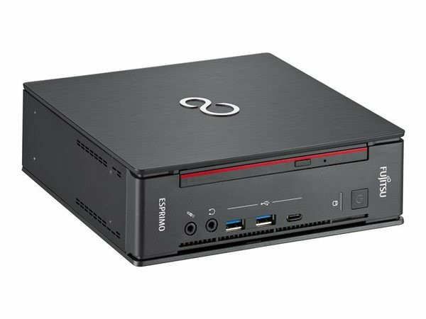

Tässä vaihtoehtoinen paketti joka pyörittelee tarvittaessa vaikka Proxmoxia ja muitakin virityksiä kuin pelkästään HAta.
Varmaankin ihan asiallinen paketti. Noi Nabu Casan tuotteet on lähtökohtaisesti toimivia ja helppokäyttöisiä.
Nuo antennit vaikuttaa ainakin pätevän kokoisilta, jos niillä saisi vakautta nykyiseen järjestelmään verrattuna.
