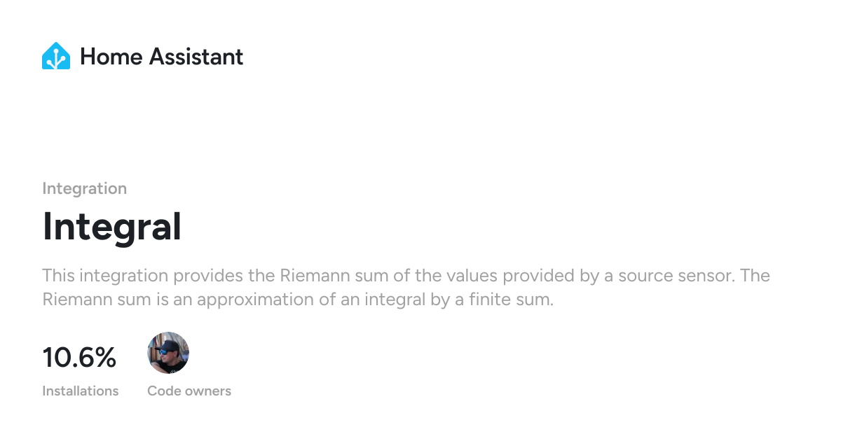

Onkohan mitään "korttia" HA:han saatavissa mikä osais laskea kulutusta esim 3kW tehon mukaan ja siitä vois sitten tehdä "mittarin" näytölle. Porealtaan lämmitysvastus on 3kW, mutta tuota tehoa ei saa mistään altaan sensoreista ulos. Mut jos olis joku laskuri, joka osais lämmitysajan mukaan laskea annetun tehon perusteella. Tarkkuus riittäis hyvin omaan tarpeeseen.
Varmaan tämä hoitaa?
Tällä pitäisi onnistua
Joo, tuolla ainakin kulutus sensorit ilmestyi, kiitos! Nyt sitten odotellaan lämmityssykliä, että menikö arvojen syöttö oikein ja laskeeko oikein. Mulla on kyllä kulutusmittari porealtaan syötössä, mutta siitä saa vaan tiedon visuaalisesti ulos.
