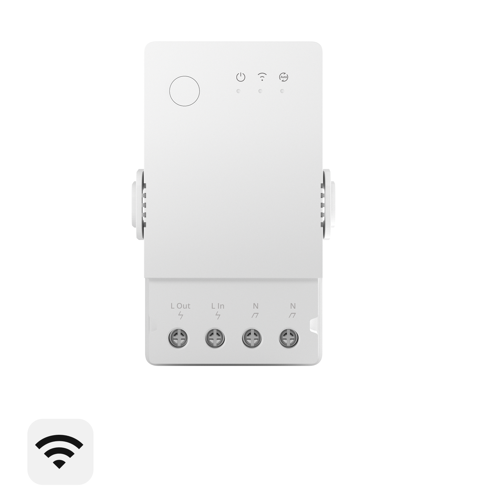

Kelpaakohan tuohon käyttöön sonoffin th-origin? Toimii tosin esp32:lla ja huomioitavaa, että ei ole avoin rele, vaan 230V menee ulostuloon.
Mulla ollut TH16 käytössä (ei tosin homeassistanttiin kytketty). Ihan näppärä ollut.
